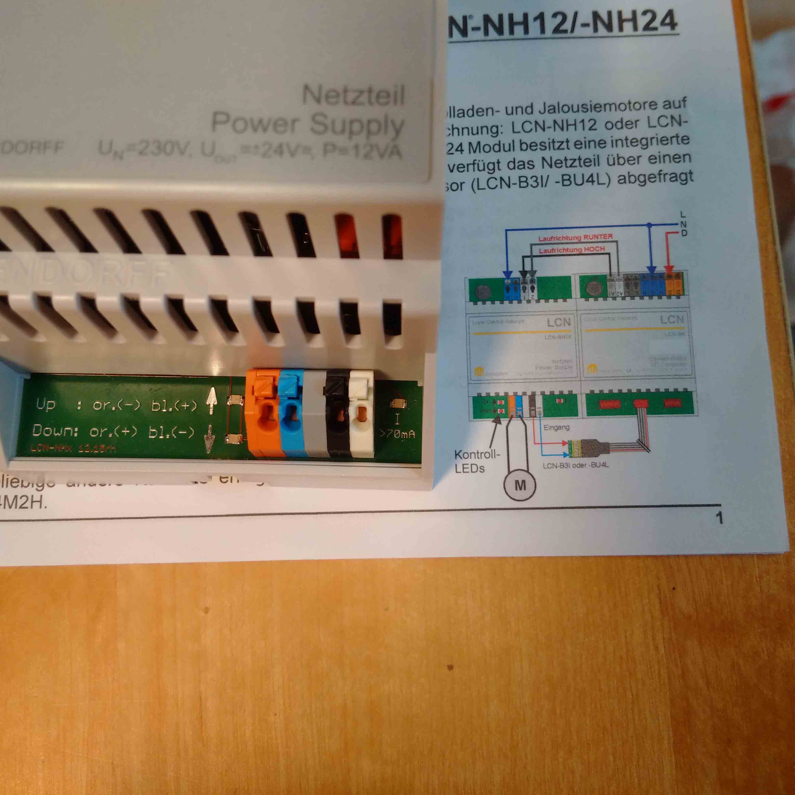

Dinmor hat geschrieben:Im aktuellen (2016) Waschzettel steht der Stromsensor drin, daraus habe ich auch den obigen Text kopiert :P
Also wird das Teil auch einen haben. Wäre auch schwachsin, warum sollte man den rausnehmen, wenn dieser schon immer da war.
Schau dir die Bilder in den links an die ich oben eingefügt habe.
Die Anschlüsse alt/neu sind nicht gleich, d.h. die Stromsensoranschlüsse sind offenbar verschwunden. Für mich gibt das bei der Issendorff KG ein rundes Bild, siehe LCN-UMR (kein Stromsensor, keine Positionierung). Offenbar hat jemand festgelegt, dass Stromsensoren überflüssig sind - ich hoffe nur der BS4 bleibt oder wird durch einen "intelligenteren" Stromsensor ersetzt.

Gerade geschaut nach einem NH24 vom letzten Jahr... Stromsensoranschlüsse sind da...
ALLERDINGS : Im neuen Waschzettel sind sind diese nicht mehr erwähnt.
Habe auch noch keinen OHNE in der Hand gehabt.
PS: Würde mal die Hotline fragen

Der Waschzettel im aktuellen download (http://lcn.de/produkte/install-lcn-nh12-nh24.pdf) ist die Version 'LCN-NH12/-NH24 D06/2015'. Da stehen die Kontakte (die auch ich nicht anders kenne) nicht drin.
Webseiten müssen ja nicht aktuell sein ... :rolleyes:
@Thorsten: hat dein jetzt neu gekauftes Teil eine schwarze und weiße Klemme? Und einen Waschzettel mit Revision 2016?

Uwe hat geschrieben:@Thorsten: hat dein jetzt neu gekauftes Teil eine schwarze und weiße Klemme? Und einen Waschzettel mit Revision 2016?
Sobald ich nachher zu Hause bin werdet Ihr die ersten sein die es erfahren. :D
Beiträge: 696
#26 Re: Somfy 28WT Motor ansteuern
Beitragvon hocky » Fr 27. Mai 2016, 17:04
Soo, Trommelwirbel.... Ich möchte lösen... :lol:
So sieht´s denn also aus - mit Sensor-Anschluß, Waschzettel-Stand 01/2016

hocky hat geschrieben:...mit Sensor-Anschluß, Waschzettel-Stand 01/2016
:thumbup:
Kannst du bei der Montage testen ob auch die Positionierung damit funktioniert und hier berichten? (Lernfahrt geht/geht nicht reicht schon)

Der Stromsensor geht :rolleyes:

Dinmor hat geschrieben:Der Stromsensor geht
Auch an dich die bitte mit einer Lernfahrt zu überprüfen, ob die Positionierung möglich ist.
