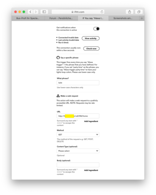

Hallo liebe Forumsteilnehmer,
aktuell versuche ich meine DOMIQ Base mit Alexa zu verbinden um mein LCN über Sprachbefehle zu steuern. Hierfür habe ich die DOMIQ entsprechend konfiguriert. Über die URL "http://<meine-IP>/call/ifttt/home" kann ich das Kommando (Licht einschalten) über einen Browser ausführen. Dieses bedeutet in der Base ist alles korrekt konfiguriert (IFTTT ein / Event) und auch die Konfiguration vom Router (Port Freischaltung) passt. Wenn ich nun in der IFTTT ein entsprechendes Applet aus "Amazon Alexa" und "Webhooks" konfiguriere führt dieses nicht zum gewünschten Ergebnis. Mit dem Kommando - "If You say "Alexa trigger licht", then Make a web request" wird die selbe URL aufgerufen wie aus dem Browser. Nur der Aufruf aus Webhooks heraus funktioniert nicht (URL: http://<meine-IP>/call/ifttt/home - Methode: GET - Optionaler Teil nicht gefüllt).

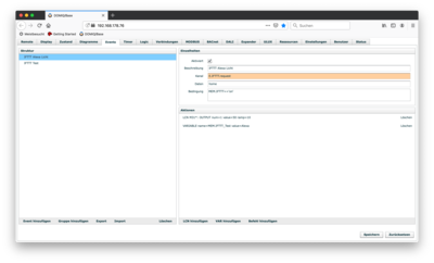

#9 Re: DOMIQ und Alexa
bec31 hat geschrieben:Danke für das Feedback. Wenn es bei dir aktuell funktioniert kann es also nicht an dem URL Call von Webhooks liegen. Ich schicke dir heute Abend mal meine Konfiguration. Dahinter befindet sich ein LCN System.
Hier jetzt meine Konfiguration:

#10 Re: DOMIQ und Alexa
Hollo Oliver,
soweit sieht das gut aus. Du kannst aber mal einige Dinge überprüfen/ ändern.
-- Im DOMIQ ist der Web Port 80 eingetragen. Das wäre der Standard Web Port für den WEB Browser.
Ich habe hier 8990 eingestellt im DOMIQ
-- Das Portforwarding im Router muss dann diesen PORT auf die IP-Adresse des DOMIQ umleiten.
-- Ist die IP-Adresse des DOMIQ immr gleich? Du hast beim DOMIQ DHCP eingestellt.
-- Der Port muss dann auch in den Webhookaufruf von IFTTT rein
http://<deine_global_erreichbare_IPV4_Adresse:<PORT>/call/ifttt/testlicht
-- Vllt. änderst Du den Namen des Aufrufparameters testweise mal von "home" auf "testlicht"
Dann auch im DOMIQ unter EVENTS den neuen Name eintragen
-- Ist Deine Bedingung im EVENT WAHR? Also die MEM Variable auch gesetzt?
Melde Dich dann wenn was unklar ist.
Mfg
