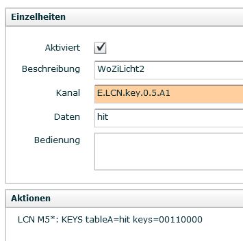

ich würde gerne auf verschiedene Events reagieren.
Zunächst einmal würde ich aus einem Event heraus nur gerne eine Taste auslösen.
Ich habe allerdings das Problem, dass ich weder auf Events von Tasten noch den Output von UPP-Modulen reagieren kann.
Folgendes habe ich probiert:
Um auf das Einschalten eines Ausgangs zu reagieren: Um auf einen Tastendruck zu reagieren: In der Aktion wird eine andere Taste getriggert, die an einer anderen Stelle ein Licht einschaltet. Die Aktion selbst scheint gültig zu sein, weil die Testfunktion in der DOMIQ-Maske funktioniert.
Leider scheinen beide Events nicht wirklich beim Base anzukommen. Es passiert nämlich nichts, wenn sich der o.g. Output ändert oder die im Kanal angegebene Taste gedrückt wird.
Habt Ihr hier eine Idee?
Vielen Dank und viele Grüße
Andreas

#2 Re: DOMIQ base regiert nicht auf Events
HAllo Andreas,
wenn das Einschalten des Lichts als Event gelten soll, müsste das ich auch so abgefragt werden:
E.LCN.output.0.5.1
wenn Daten 100, dann muss der Ausgang auch nach dem Einschalten 100% sein. Bei Weniger passiert nichts.
Bei den Tasten denke ich dass Du einfach die falsche Taste abfragst. Bei Deiner Aktion zum Einschalten des Lichts sendest Du A3 KURZ an Modul 5, Dein Event fragt aber A1 kurz, Modul 5 ab.
Das Tastenevent im Generellen ist richtig so.
Grüße LCNNoob
E.LCN.output.0.5.1
Grüße LCNNoob

#4 Re: DOMIQ base regiert nicht auf Events
bei Deinem Beispiel oben sendest Du nach Einschalten der Lampe oder des Ausgangs mit dem Befehl:
keys TabelA=Hit keys=00100000 (Das wäre Taste A3)
Dein Event fragt aber Taste A1 ab. Also musst Du entweder keys TabelA=Hit keys=10000000 senden oder Deine Eventabfrage müsste auf A3 reagieren.
E.LCN.key.0.5.A3
E.LCN.key.0.5.A3

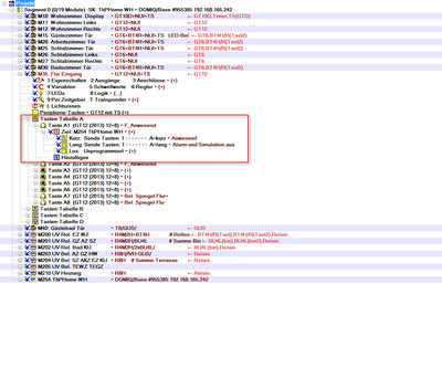

#7 Re: DOMIQ base regiert nicht auf Events
Hallo Andreas,
also Du musst die Taste A1 an die Modulnummer des Domiq schicken. Im Domiq machst Du dann die Auswertung des Events.
Habe mal 2 Bilder angehängt wie ich es mache.
Mein Domig hat Modulnummer 254. Ich sende vom LCN A1 kurz an Modul 254. Bild 1.
Erkennt das Domiq das Tastenevent vom sendenden Modul und meine Bedingung der MEM Variablen ist TRUE, dann führe ich das entsprechende LCN Kommando aus. Bild 2 Grüße LCNNoob

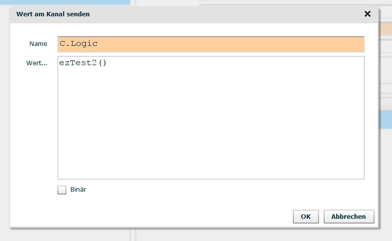

#10 Re: DOMIQ base regiert nicht auf Events
Super, vielen Dank für die Erläuterungen.
Mein Ziel ist es, mit einem Tastendruck einen HTTP-GET-Request auszuführen.
Dafür habe ich die Aktion
CHANNEL name=C.Logic value=ezTest2() binary=false definiert. Die entsprechende Funktion habe ich in Logic definiert.
1) Ist die hier genannte Bibliothek ("socket.http") beim Base vorhanden oder muss man GET-Requests anders machen?
2) Sehe ich Konsolenausgaben (print("TEST")) im unteren Bereich von Logic? Oder wohin werden denn Ausgaben gesendet?
Andreas
function ezTest2()
print("TEST")
http = require "socket.http"
http.request("http://192.168.0.215/preset?switch=1&value=1")
