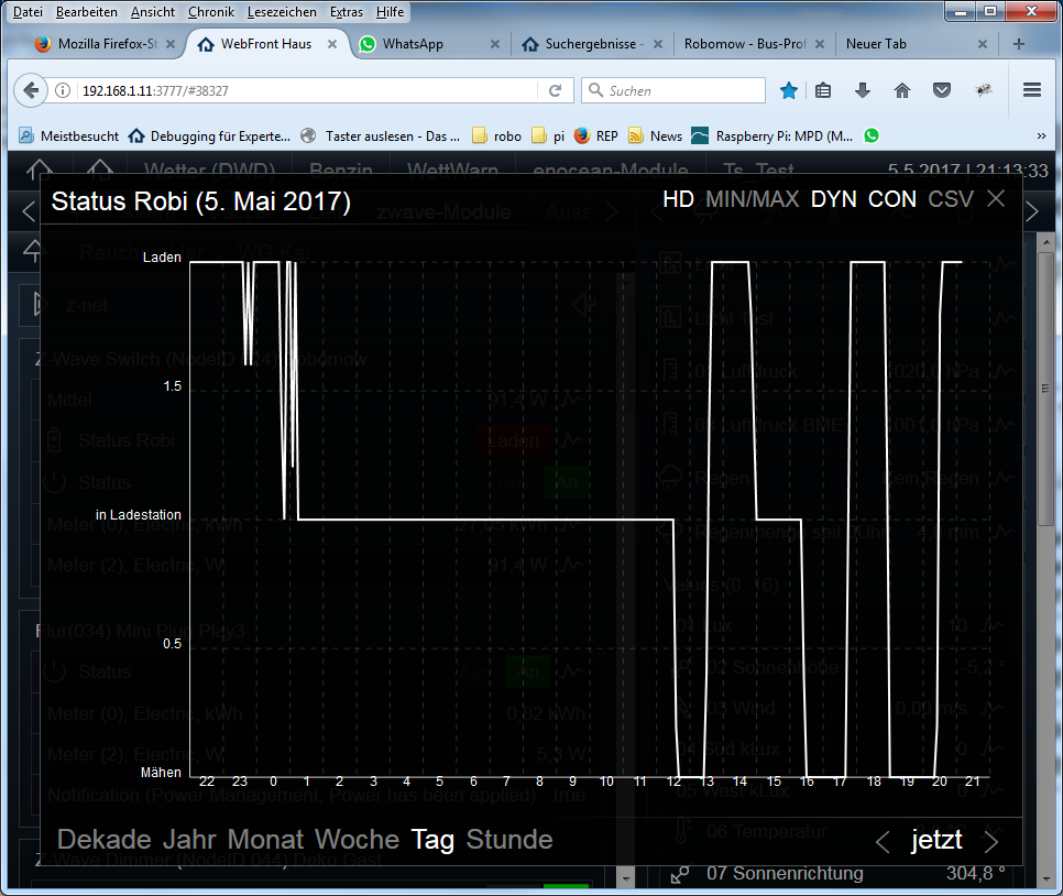

Meine Lösung sieht im Moment noch so aus.
Habe eine zwave Steckdose mit Leistungsmessung vor dem Robomow Netzteil hängen, und kann mit IPS per Skript den Status : laden, mähen. in Ladestation sehen.
Somit kann ich auch sehen, ob er stecken geblieben ist...
Aber das ist nur eine "Krücke"

#6 Re: Robomow
Ich habe jetzt am Robomow Netzteil einen ESP(Wemos) verbaut, um die Taste per WLAN steuern zu können, und die Rückmeldung zu bekommen.
Da an der RS232 das GSM Modul noch hängt, habe ich den Weg über RS232 verworfen, auch weil der Garten nur in einem kleinen Teil per WLAN abgedeckt ist.
Lesitungsmessung erfolgt jetzt etwas genauer über Tasmota Firmware auf einem Sonoff POW, da zwave hier komplett raus ist.
Somit habe ich alles, was ich brauche, um zu sehen was passiert, und kann Robi nach Bedarf anhalten und in der Garage lassen.
Gelöst ist das ganze jetzt per IP-Symcon 5.1, da in der neuen Version ein interner MQTT Broker kommt (ist noch BETA, aber geil.) mit Kai's IPS-Tasmota-Modulen die für die 5.1 angepasst worden sind.
Somit ist das Thema für mich erledigt, da alles wie gewünscht, hier läuft.
