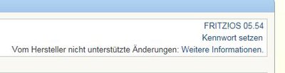

Grüzi,
ich melde mich mal wieder mit einem Problem in der Hoffnung ich bin nicht alleine.
Ich habe letzte Woche von AVM eine neue 7270v3 als Garantie Austausch bekommen, da meine damals Nagelneue mal wieder am USB abgeraucht war. Soweit so gut, ich hab ja auch schon die dritte durch.
Bekommen habe ich die neue Box von AVM mit der Version 6.06. Also Downgrade auf 5.54 worauf ich auch jetzt in diesem Moment auf meiner Reserve Box arbeite.
Image 0.161 was ich auch aktuell habe aufgespielt (zumindest glaube ich das).

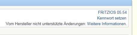

Startet die 7270 neu, bekomme ich aber kein LinHK. Oben in der Ecke der FB Startseite wird mir auch nicht angezeigt, dass ich eine nicht unterstützte Änderung verwende.
Hat AVM da etwas geändert?
So wird es jetzt auf meiner ReserveBox angezeigt und so wäre es ja auch gut.
Leider hat diese Box max. noch 1 Jahr Lebensdauer.
neue Fritze möchte kein Image

#2 Re: neue Fritze möchte kein Image
Ich habs gefunden !
Alle Firmware Versionen lassen sich Problemfrei aufspielen.
Mit oder ohne Kennwort zur FB.
Nur das Image nicht. Wenn kein Kennwort eingepflegt wurde geht es nicht.
Also Kennwort vergeben, den Kennwortschutz kann man hinterher wieder entfernen falls gewünscht.
