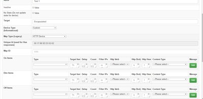

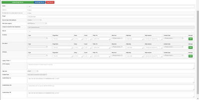

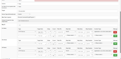

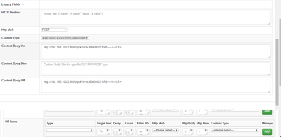

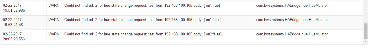

Sefina
Beiträge: 277
Registriert: Mo 20. Mai 2013, 19:36
#8 Re: Amazon Echo - Sprachsteuerung - Erfahrungen
Beitrag von Sefina »
Hi zusammen,
Ich hoffe mir kann wer helfen.
Die HA Bridge läuft und ist auch erreichbar.
Nun habe ich mir ein einfachen PCK Befehl gebaut der im Modul 21 Relai 6 schalten soll.
http://192.168.100.2:8000/pck?c=%3EM000 ... ----1--<LF>
und alles eingetragen und es kommen immer wieder Fehlermeldungen.
Die Version ist 4.1.4, ich hoffe mir kann wer helfen.
MfG
Beiträge: 698
#9 Re: Amazon Echo - Sprachsteuerung - Erfahrungen
Beitrag von hocky »
probier doch die URLs mal unter "Target Item" einzutragen, ohne weitere Einstellungen. So funktioniert bei mir die Kommunikation mit meinem IPS-Server. Das Prinzip sollte das gleiche sein.
Sefina
Beiträge: 277
#10 Re: Amazon Echo - Sprachsteuerung - Erfahrungen
Habe ich nun Gemacht,
nur das eingetragen was verlangt ist.
Nun bekomme ich neue Fehlermeldungen :(
Seltsam :
Trage ich den Link in den Browser ein kommt : { "error": "invalid" }
