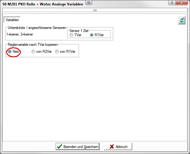

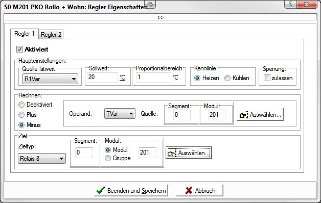

Auch damit kannst du rechnen - schau mal im Regler ;) . Du musst dir den Wert, mit dem du rechnen willst, halt irgendwie 'generieren'.

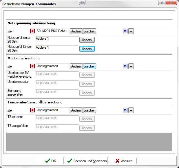

Nichtsdestotrotz - so rechnest du:
Bei Verwendung der Tvar (als Zähler) musst du aufpassen, dass dort kein Fühlerwert hin kopiert wird
und nach jedem Stromausfall musst du deinen "Korrekturwert" im Zähler wieder setzen
