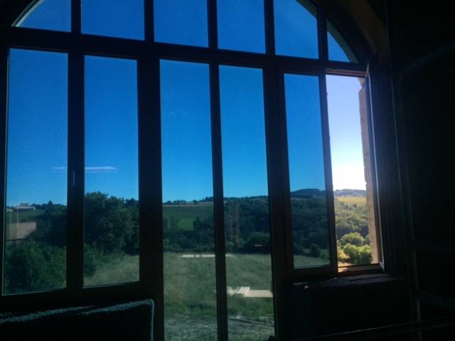

Hallo Gemeinde,
Gestern konnte ich (endlich) die elektrochromen Gläser von EControl Glas testen. Die optische und technische Wirkung (Sonnenschitz) sind einfach umwerfend! Hier ein Eindruck, wie das aussieht. Die oberen Fenster sind auch hell, die unteren auf dunkel geschaltet, bzw. mit offenem Fensterflügel.
Grüsse aus Frankreich
Ueli

Das heisst du kannst deine Fenster elektrisch abdunkeln?
Was kostet das im Vergleich zu normaler 3 Fach Verglasung?
Wie wird das angesteuert?

Hi Siebo,
Genau, die Scheiben können mit einem 0-10V Signal gedimmt werden. Leider nicht ganz günstig, rechne mit ca. 600 Euro + MWSt pro Quadratmeter. Bei mir hat es sich allerdings trotzdem gerechnet, da wegen dem Stichbogen eine "traditionelle" Beschattung mit Rolladen fast gleich teuer gekommen wäre. Und man spart sich die "normale" Verglasung.
Gruss Ueli

Hat das Licht, was durch nicht-verdunkeltes E-Glas scheint, eine neutrale Farbe oder ist es ähnlich blaustichig wie bei verdunkeltem?

Nicht verdunkelt ist es klar, wie normales Glas. Die blaue Farbe im verdunkelten Zustand stört nicht. Da der Wechsel von Hell zu Dunkel bzw. zurück einige Zeit dauert (so um die 15 bis 20 Minuten von Stufe 1 nach Stufe 5) gewöhnt sich das Auge daran und der Blaustich fällt nur noch auf, wenn man ein Fenster öffnet oder nicht verdunkelte Scheiben daneben hat.

Hallo Ueli, sau stark!
Wie gut ist denn der Hitzeschutz? Reicht das blaue Fenster, oder brauchst du doch noch innen irgend welche Rollos/Gardinen?
Viel Erfolg weiterhin bei eurem Bau.

Wir hatten einen wirklich heissen Tag mit 35°, viel Sonne. Oben klar und unten abgedunkelt ist der gefühle Unterschied schon erstaunlich, d.h. in der Sonne hinter dem abgedunkelten Glas kann man sich auch lange Zeit sehr komfortabel aufhalten. Gemäss Hersteller liegt der Gesamtenergiedurchlass (g-Wert) bei lediglich 8%, also 92% der Sonnenenergie wird reflektiert (oder absorbiert, was weiss ich...).
Die Zukunft wird zeigen, ob es als vollwertiges Beschattungssystem taugt, aber der erste Eindruck scheint darauf hinzudeuten. Rollos und/oder Gardinen sind jedenfalls nicht vorgesehen. Wäre ja auch schade um das (wie ich finde) ziemlich beeindruckende Fenster
Den Erfolg beim Bau kann ich gut brauchen, es bleibt noch viel zu tun... Vielleicht mach ich ja mal eine LCN-Hausführung. Allerdings nicht mehr in diesem Jahr, am Montag gehts zurück nach Brasilien.
Viele Grüsse,
Ueli
