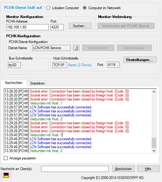

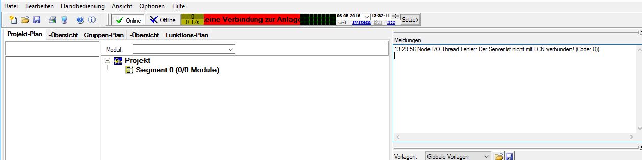

ich habe seit gestern meine 2. LCN PCHKL Lizenz und diese ist auch im PCHK installiert. IP Symcon funktioniert problemlos und auch im PCHK werden zwei Lizenzen angezeigt:
In der Pro habe ich soweit Netzwerk und die IP-Adresse + Port eingerichtet, aber es erscheint folgende Fehlermeldung:
"Node I/O Thread Fehler: Der Server ist nicht mit LCN verbunden! (Code: 0))"
Gibt es eine Erklärung?
TCP/IP steht bei Verzögerung Lokal (LAN/WLAN), aber auch bei Benutzer un 500ms ist keine Besserung in sicht.
Beiträge: 5763
#7 Re: Fehlermeldungen LCN-Pro
Beitrag von Thomas »
zeig mir mal die Einstellungen in der Pro.

ich sehe keinerlei Telegramme im PCHK-Monitor. Sicher, dass der Bus läuft?

LuckyLPA hat geschrieben:moin.
mfg carsten
Dafür war mir der Zeitraum in Bild zu kurz. Könnte aber sein.
Bei mir ist halt mehr im Bus los...
Wenn IPS werkelt, ist der Bus da, so habe ich es verstanden. :)
#10 Re: Fehlermeldungen LCN-Pro
Beitrag von Uwe »
Da steht: Bereit (2 Clients)
Es sind also bereits beide Verbindungen belegt ... ;)
