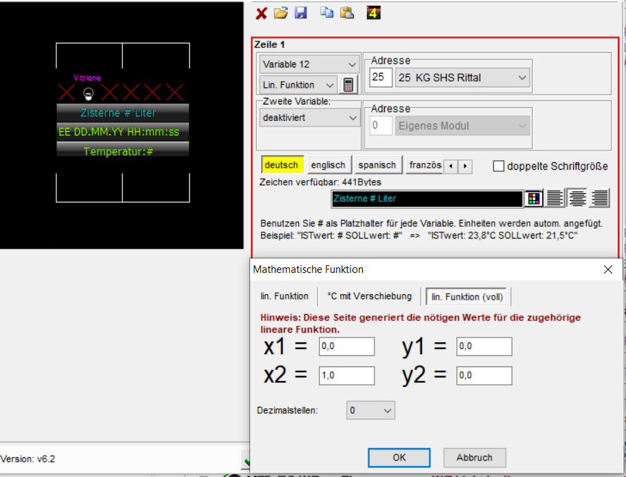

Moinsen,
ich habe meiner Zisterne (8000 ltr / Topf) einen Ultraschallsensor mit einem Ausgang von 4-20mA spendiert.
Das "Signal, 4-20mA" wird über ein AD2, Eingang 2 ins LCN eingespeist. Über den Modulstatus (Variable 12) kann ich mir die Werte anzeigen lassen. Diese stimmen auch. Da die Zisterne im Augenblick leer ist, liegen 20mA an. Durch eine Simulation (Pappdeckel an Dachlatte) kann ich die volle Zisterne simmulieren, 4mA.
Im GT4D kann ich ja die Werte über die Variable 12 importiern.
Nun aber kackt es leider im Moment bei mir aus :scared: .
Ich wähle als Funktion die lineare Variante aus, da meine Zisterne eine Topfform hat, richtig???
Über den Taschenrechner muss ich dem System meine Werte,
Zisterne leer, 8000 Liter, 20mA
Zisterne voll, 0 Liter, 4mA
ja vermitteln.
Ich habe schon einige Varianten der Dateneingabe probiert, aber leider komme ich nicht wirklich hinter das Geheimnis.

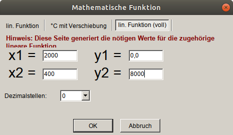

Rheingauner hat geschrieben:Ich wähle als Funktion die lineare Variante aus, da meine Zisterne eine Topfform hat, richtig???
Was verstehst Du unter "Topfform"? Ich kenne Kochtöpfe mit geraden Seitenwänden und Ton-Blumentöpfe mit schrägen Seitenwänden (und meist einem Loch im Boden, das es bei Deiner Zisterne hoffentlich nicht gibt :P). Bei geraden Seitenwänden passt eine lineare Funktion ganz gut.
Rheingauner hat geschrieben:Zisterne leer, 8000 Liter, 20mA
Vermutlich möchtest Du wissen, wie voll die Zisterne ist, und nicht, wieviele Liter Wasser noch hineinfließen können. "Zisterne leer" wäre dann also gleichzusetzen mit 0 Litern.
Ich habe zwar die LCN-Hardware nicht, um das nachstellen zu können, aber nach dem AD2-Waschzettel zu urteilen, müsstest Du folgende Werte eintragen:
Zur Erläuterung:
Messpunkt 1: Bei leerer Zisterne liefert Dein Sensor 20mA. AD2 macht daraus den LCN-Wert 2000 (einzutragen bei x1). Das entspricht dann 0 Litern (einzutragen bei y1).
Messpunkt 2: Bei voller Zisterne liefert Dein Sensor 4mA. AD2 macht daraus den LCN-Wert 400 (einzutragen bei x2). Das entspricht dann 8000 Litern (einzutragen bei y2).

Guten Morgen Niko,
funktioniert wie ich es mir vorgestellt habe.
Mein Fehler war die Eintragung der Werte (20,00mA uns 4,00mA) mit Kommastelle :mad: .
Nochmals Danke
