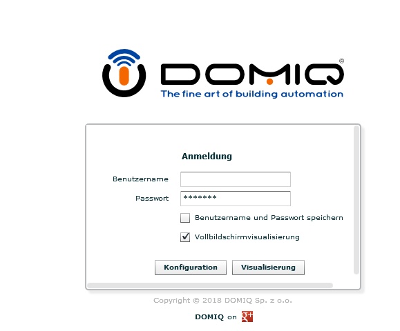

Momentan komme ich nicht mehr ins Base.
Flash läuft, die Login Seite erscheint, ich gebe Name und Passwort ein, dann kringelt es ein paar Sekunden und dann tut sich nichts - keine Fehlermeldung nichts. Ich habe auch schon unterschiedliche Browser versucht, Opera öffnet eine weiße Seite ohne mich nach Flash zu fragen, und Edge macht gar nichts sondern zeigt die Seite davor an.
Habt ihr eine Idee?
Gerade habe ich gefunden, IE geht verblüffender Weise.

Dann wird es ein Flash Problem im Browser sein.

Ich denke auch, dass es ein Problem mit Flash ist. Ich hatte solche Probleme auch zu einem früheren Zeitpunkt und habe dass Browser Plugin so konfiguriert, dass immer gefragt wird wenn Zugriff auf den Rechner stattfindet. Habe dann bestätigt und es lief.

gleiche Situation nun bei meinem 24/7 PC (WIN10, IE):
Blanke Seite, keine Reaktion.
Zum Glück habe ich noch eine Win7 Kiste mit Firefox. Da geht es.
Das mit Flash wird immer mehr zu einem Ärgernis. DOMIQ hat angekündigt, noch dieses Jahr zu migrieren.

Flash will be maintained by Adobe till 2020, so keep it updated and make sure the plugin is enabled in your browser. For security reasons most of browsers disables all plugins by default and requires to enable plugins manually.

Bei mir war noch ein Update von webpack und systempack möglich (1.9.1.1 und 1.9.1.2 ) jetzt geht es wieder mit dem FF. Das konnte ich zum Glück mit dem IE machen.

Bei mir geht nur noch weißer Bildschirm. Egal welcher Browser.
Was kann ich tun?
Ich muss dazu sagen dass ich mein Domiq schon etwa 1 Jahr nicht mehr benutzt habe

Versuch mal ein Flash Update und du musst flash im Browser inzwischen explizit freigeben. Wenn du Domiq so lange nicht benutzt hast, dann wird der Cache wahrscheinlich nicht das Problem sein ;-)
