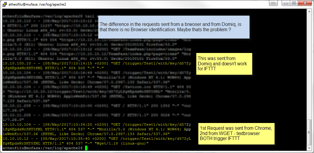

So wie es aussieht schickt Domiq beim Get keine Browser Info mit und dies scheint IFTTT nicht zu mögen... siehe Anhang
Hat jemand dazu eine Lösung ?
