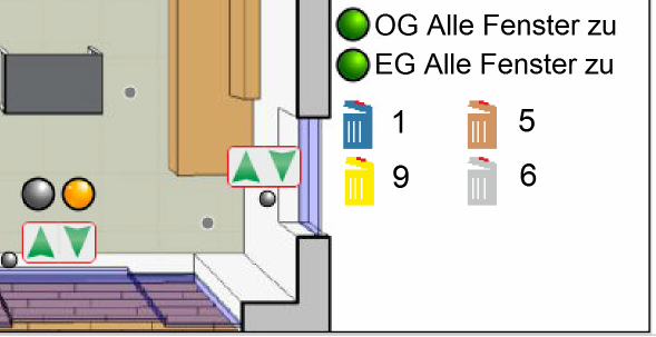

So sollte es mal aussehen: [img]
[/img]
Die Zahle neben den Tonnen zeigt die Resttage an, wann die entsprechende Tonne rausgestellt werden muss.

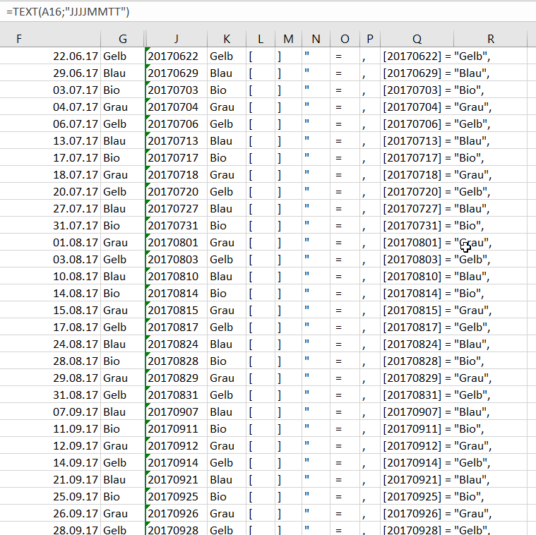

Als erstes habe ich mir die Daten in Excel erstellt. Das sieht komplizierter und zeitaufwändiger aus als es ist.
Ich habe für das ganze Jahr bei 4 Tonnen ca. 20 min. gebraucht. Dann waren die Daten fertig. Excel hilft dabei ganz gut.
Wer Schwierigkeiten hat, gerne fragen.
Sieht bei mir so aus: [img]
[/img]

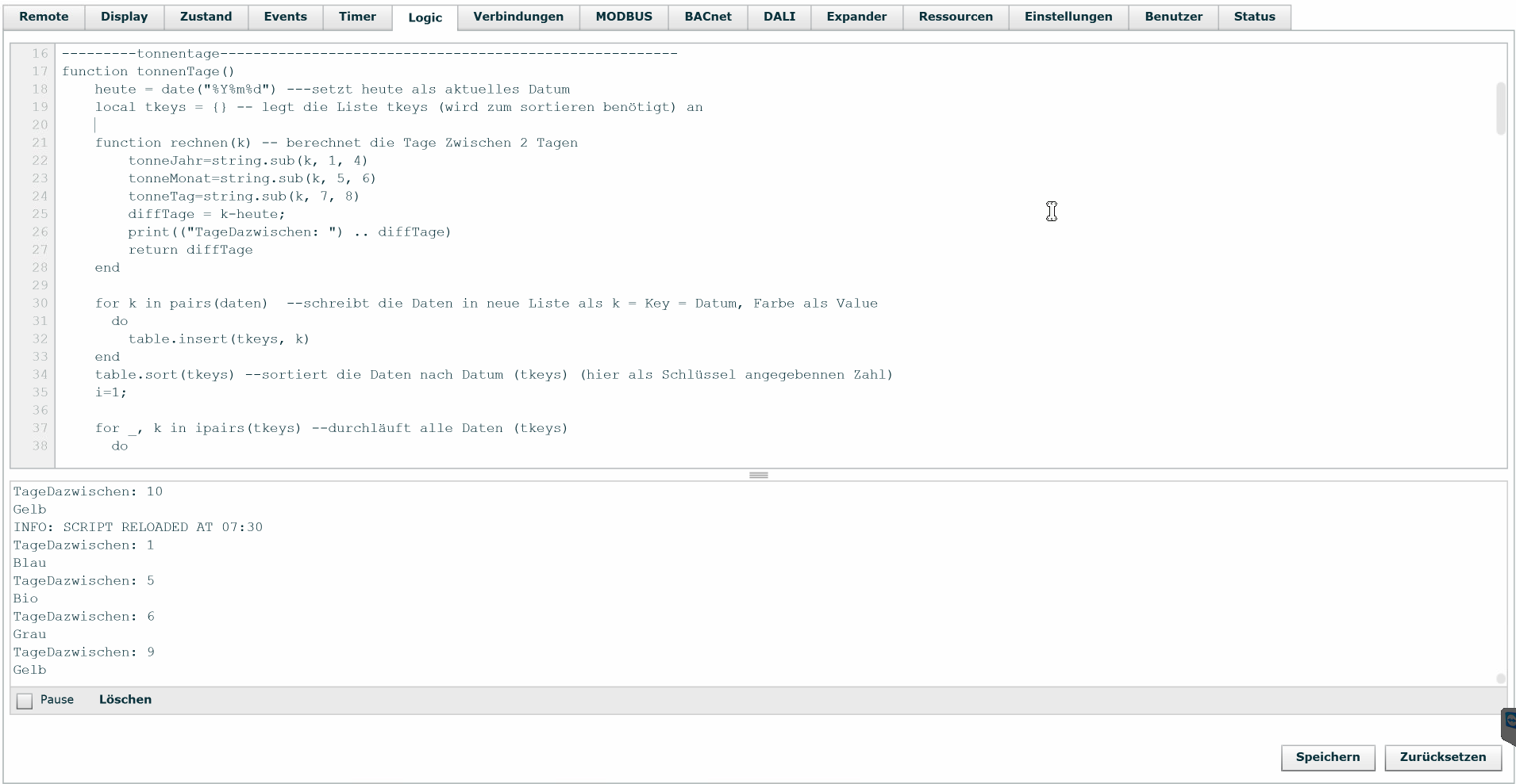

Dann habe ich folgenden Code in LUA in den Bereich "Logic" der Base geschrieben:
Ich habe ihn etwas kommentiert, aber wenn dazu Fragen sind, auch gerne stellen.

"speichern" Drücken.
Siehe Screenshot:
[img]
[/img]
Wenn kein Fehler erscheint, und in der Ausgabe steht: TageDazwischen : x und darunter eine Farbe
alles richtig gemacht. Super!

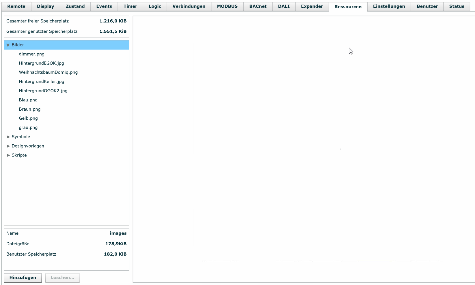

Die Grafik der Tonnen sind als .7z File in der Anlage. Die habe ich auch noch als Vektordatei in CorelDRAW. Wer sie haben möchte, gerne.
7z Datei entpacken.

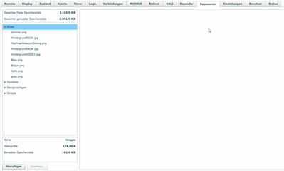

Dann zuerst alle einzelnen Tonnen Icons unter Ressourcen-Bilder Hinzufügen (Button unten links).
Siehe Screenshot:

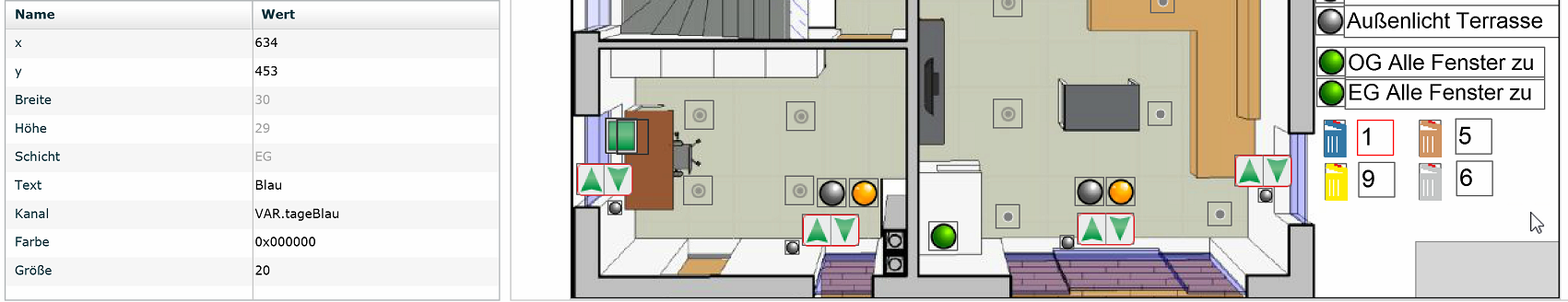

Dann zum "Display" wechseln.
Erst ein "Bild" von oben in die Visu gezogen, und als "src" den Wert "Blaue.png" ausgewählt (sollte in der Drop Down Liste stehen) Daneben dann ein "Text"-Feld. Bei Kanal in das Textfeld den Wert der Variablen, die ich im Code deklariert habe: hier für die Blaue Tonne: "VAR.tageBlau"
Siehe Screenshot:
[img]
[/img]
Das gleiche mit den restlichen Tonnen machen.
Jetzt sollten schon Zahlen neben den Tonnen zu sehen sein. (Hoffentlich)

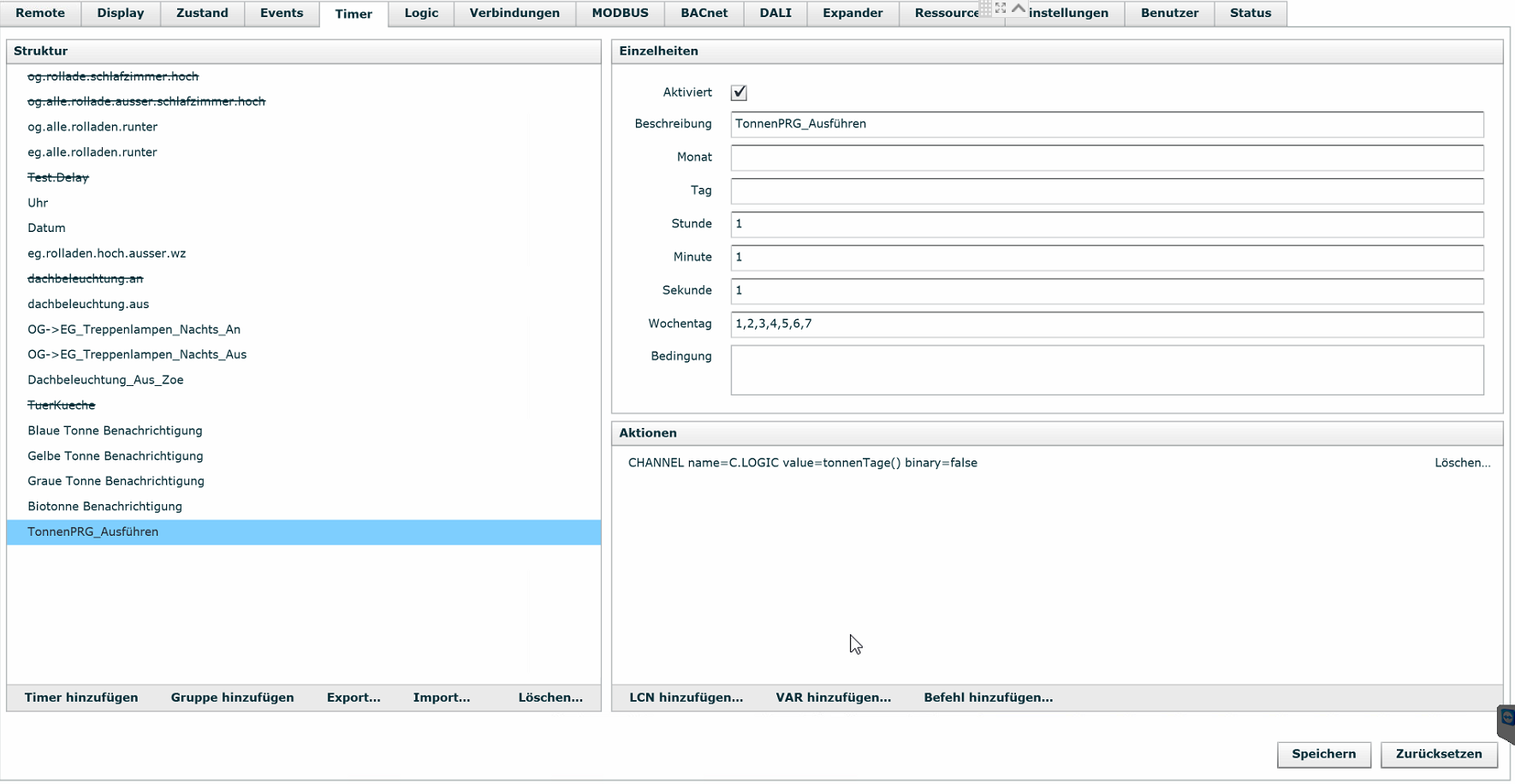

Jetzt muss man noch unter "Timer" das Programm "tonnenTage()" aus der Logic ausführen, damit die Zahlen in der Visu aktualisiert werden. Das mach ich mit einem Timer, der jeden Tag um 1:11 Uhr ausgeführt wird.
Das geht wie folgt:
Links unten auf "Timer Hinzufügen" klicken. Neuen Timer auswälen und die Felder ausfüllen:
Beschreibung: irgendein Text. Bei mir: TonnenPRG_Ausführen
Stunde, Minute, Sekunde jeweils eine 1 und dann unter Wochentag: 1,2,3,4,5,6,7 für alle Tage eingeben.
Siehe Screenshot:
[img]
[/img]

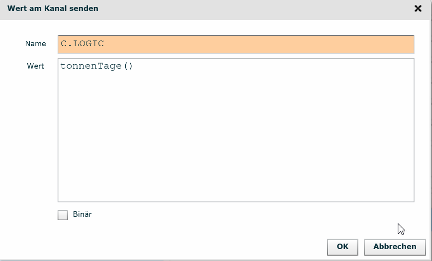

Unter Aktionen jetzt noch eingaben, was gemacht werden soll.
"Befehl hinzufügen ..." klicken.
Wert: tonnenTage()
(Klammern nicht vergessen)
Siehe Screenshot:
[img]
[/img]

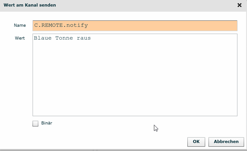

Wer jetzt noch eine Erinnerung auf sein Handy oder worauf auch immer haben möchte, das geht so:
Unter "Timer" "Timer hinzufügen.
Beschreibung: Blaue Tonne Benachrichtigung
Stunde: 7, 21 ( Zwei Erinnerungen, eine um 7 Uhr und eine um 21 Uhr am Vortag)
Als Bedingung muss man eingeben: VAR.tageBlau==1
Unter Aktion "Befehl hinzufügen..."
Wert: einen Wunschtext. Bei mir: Blaue Tonne raus (geht auch netter :P )
siehe Screenshot
[img]
[/img]
