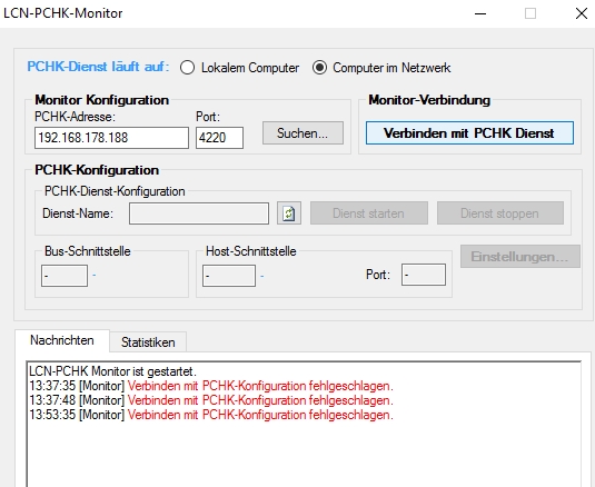

Ich kann keine Verbindung zum LCN-PCHK-Dienst aufbauen. Fehlermeldung aus dem aktuellen LCN-Monitor:
"Verbindung mit PCHK-Konfiguration fehlgeschlagen"

Der LCN-Monitor findet den Dienst auf dem Raspi auch
Trotzdem kommt die Fehlermeldung.

Ich habe jetzt die komische Situation, dass ich per IP-Symcon zugreifen kann, der LCN-Bus-Monitor aber weiterhin die Fehlermeldung "Verbinden mit PCHK-Konfiguration fehlgeschlagen" bringt.

nur der Vollständigkeit halber: mit dem monitor_win32.exe klappt ein Verbindungsaufbau und die Eingabe der Lizenz und anschließende Konfiguration.
