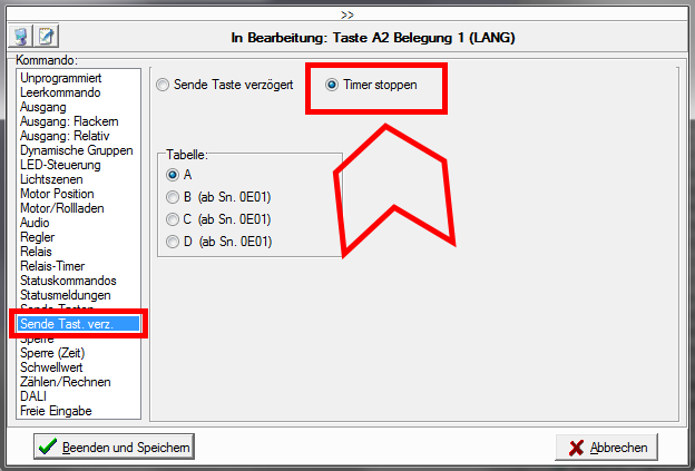

zuerst mal sorry dass es hier kein Feedback mehr von meiner Seite gab. Das ganze hat aber so gut funktioniert, dass ich es schlicht vergessen habe! Nach den Wochen im praktischen Einsatz stellt sich nun aber heraus dass die Bedienung noch verbesserungswürdig ist. Grund ist, dass immer wieder die Automatik inaktiv ist und das Licht auf manuell "aus". Grund ist einfach das vergessen des kurz Drückens zum aktivieren der Automatik. Ich würde dies nun wie folgt abändern:
Eliminierung des "Dauer Aus" Status. D.h. es gibt nur noch "Dauer Ein" oder Automatik. Wie lässt sich dies am einfachsten umsetzen?
Danke & Grüße!

#17 Re: Programmierfrage
Automatik wird bei mir beim nächsten "Helligkeitswechsel" wieder aktiviert, wenn mal Hand vergessenen wird.
Für uns reicht das,, z.b bei der Aussenbeleuchtung.
Innenbeleuchtung bei DAUER EIN setze ich nach 2 Std wieder in Automatik, hat sich bei uns auf dem Flur bewährt.
Es kommt immer darauf an, was due haben willst, da nach muss diene Logik aufgebaut werden.

Im LCN könntes du einen Timer nehmen, oder beim "umschalten der Helligkeit" den Automatik Betrieb wieder setzen, je nach Bedarf.

#18 Re: Programmierfrage
Thomas, Danke für den Tipp: Nach dem Helligkeitswechsel Umstellen auf Automatik der klingt echt vernünftig. So mach ich das!
