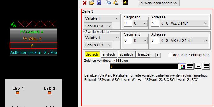

Beim GT10D kann ich ja pro Displayzeile zwei Variablen eintragen die mir gleichzeitig nebeneinander angezeigt werden.
Kann ich auch nur die "Zweite Variable" anzeigen. So könnte man mit einen Befehl der Sprachumschaltung von einer auf eine andere Variable wechseln. Hat da wer eine Idee?
[img]1[/img]

Da kann man mit der # die erste Variable einfügen und wenn man # # einfügt, kommt automatisch die zweite Variable in die selbe Zeile.
Aber das ich nur die zweite bekomme, habe ich nicht geschafft. :thumbdown:

Du solltest doch aber in der ersten 'Spalte' einen Text (z.B. Leerzeichen) wählen können und in der zweiten eine Variable.
Ich denke schon, dass der zweite Wert nur angezeigt wird, wenn im ersten etwas 'plausibles' eingetragen ist.

Solch eine Funktion ist im GTxD leider nicht möglich.
Mit dynamischem Text geht das ja schon - für mich ist diese Aussage also prinzipiell falsch.
Wenn sie den dann doch noch mal als programmierbares Kommando zugänglich machen würden ... (aber10 zusätzliche Tastenziele sind ja mal ein Anfang).
