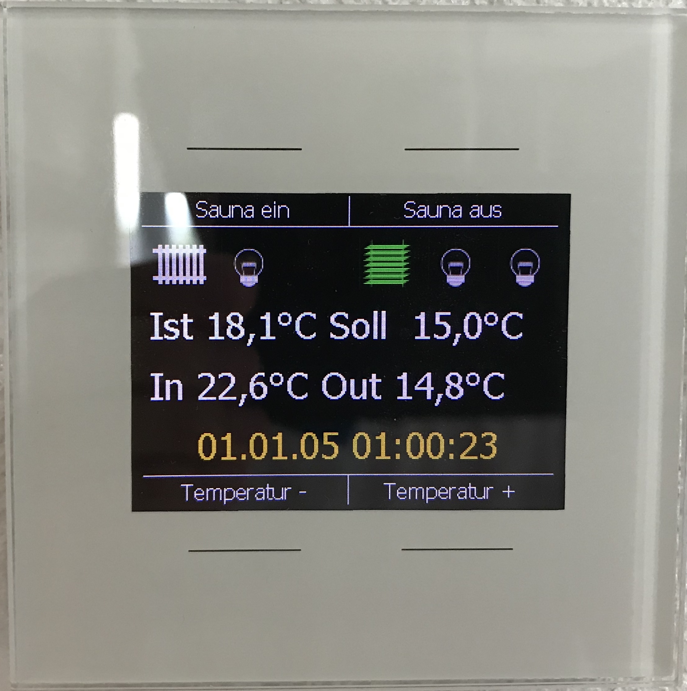

seit ca. einem halben Jahr habe ich ein komisches Phänomen. Meine GT-Taster zeigen mir nach einem mir unerklärlichen Muster immer mal die falsche Uhrzeit und das falsche Datum 01.01.2005 01:00:00 und nach ca. 2-3 Minuten ab und an auch früher stehen wieder die korrekten Werte. Es kommt mal öfter vor, mal überhaupt nicht in der Woche oder am Tag. Es ist eine LCN-WIH seit ein paar Jahren im Einsatz.
Wer hat hierfür eine Lösung. Das Modul mit dem WIH habe ich schon mal vom Strom getrennt.
falsche Uhrzeit und Datum im Bus

#5 Re: falsche Uhrzeit und Datum im Bus
danke für die Ausführungen und ich habe jetzt 24 Stunden den Bus-Monitor laufen lassen. Heute morgen beim Umspringen der Uhrzeit direkt ins Büro und auf den Rechner geschaut.

Die Variable 7 ist immer 1 oder Sensor defekt. Kann es daran liegen? Lux Werte und Temperatur gibt die WIH problemlos durch
