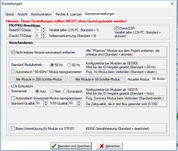

Hallo Uwe, das sind die Einstellungen in meiner LCN-Pro. EIne Prio kann ich leider nirgendwo einstellen, oder?

Doch, Jürgen - GPS (für die Uhrzeit) hatte die WIH schon immer. Nur die Elevation und Azimut Werte sind erst später dazu gekommen.
Man muss einfach mal mit den einstellbaren Werten der "Qualität" in der Pro etwas 'spielen' - irgendwann wird es gehen
