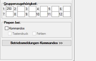

Liebes Forum,
folgendes Problem: Ich habe an einem UPP ein GT10 angeschlossen (I-Port) und ein R1U. Zusätzlich noch ein T8 (T-Port). Vorschriftsmäßig habe ich am UPP das Piepen deaktiviert (1 Eigenschaften - Piepen bei Kommando, Tasten, Fehler, Haken rausgenommen). Ich möchte jedoch bei Tastendruck am GT10 ein Bestätigungston ("piepen") erhalten - was tun?
Idee 1: Trotz setzen des Hakens bei 3 - Anschlüsse - GT10 - Piepen bei Tastendruck passiert nix - d.h. kein Piepen beim Betätigen einer Taste am GT!
Idee 2: Ich setze einfach zeitgleich mit dem Tastendruck am GT ein Piep-Kommando ab (Mxx, 1x piepen) ab - bei Tastendruck piept es tatsächlich. Ist aber komisch, da ich ja das Piepen bei Kommando am UPP deaktiviert habe. Zudem vermute ich, dass hierbei nicht der GT piept, sondern das dahinterliegende UPP-Modul.
Kann jemand helfen?

danke für die Rückmeldung. Das habe ich eingestellt - wie erwähnt das GT bleibt stumm.
[img]
[/img]
[img]
[/img]
Würde das R1U auch "klappen", wenn ich das Piepen per Kommando bei Tastendruck absetze (meine Idee 2)?

#5 Re: UPP+R1U+GT10+Piepen - Hier piepst wohl?!
Verfasst: Di 12. Jul 2016, 11:10
von Uwe
Parker_Payne hat geschrieben:Würde das R1U auch "klappern", wenn ich das Piepen per Kommando bei Tastendruck absetze (meine Idee 2)?
Das Kommando (geht nur wenn der Haken dafür gesetzt ist) wirkt (nur) auf den T-Port - und dabei klappert das Relais.
Mit dem Haken im Display würde ich jetzt dort ein piepsen erwarten. Tut es das nicht, würde ich die Hotline anrufen und dort fragen. Die vielen verschiednenen (für mich nicht nachvollziehbaren) Firmwareversionen können da schon mal unterschiedlich reagieren, meist ist die Lösung aber "ganz einfach". Mit deiner Ergänzung ist das nur ein Grund mehr für den Anruf :|
#6 Re: UPP+R1U+GT10+Piepen - Hier piepst wohl?!
Verfasst: Di 12. Jul 2016, 20:45
von LuckyLPA
Also: Neue FW 19+ kann das GTxD piepen lassen. Wenn man das Piepen unter Punkt 3 deaktiviert, wird auch das Piepen am GTxD deaktiviert, egal was am GT eingestellt wird.
Die einzige Möglichkeit trotzdem einen Tastendruckpieps zu erzeugen ist das Piepkommando als Zweitbelegung, wie du schon versucht hast.
