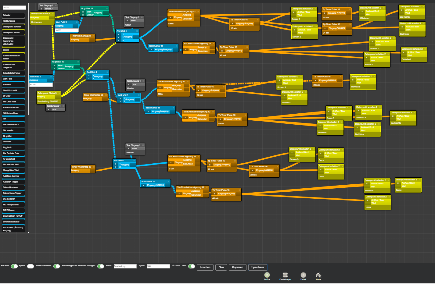

Nur mal um deutlich zu machen wie komplex eine "einfache" Beschattungslogik sein kann.
Hier mal meine Logik im X-Home Evolution.
Wenn man das im Bus mit der Pro realisieren will kommt man sehr schnell an seine Grenzen sowie an die Grenzen der Module.
Eine übergeordnete Software wie auch immer sie heißt, ist meiner Meinung nach unerlässlich um ein wirklich smartes Heim zu bekommen.
Gruß Matthias

Beschattungslogik mit LCN ohne übergeordnete Steuerung ist machbar, nur die Vereinfachkomplizierung von LCN macht es schwerer als es sein müsste. So eine grafische Aufbereitung der Logik gibt es "natürlich" nicht. Nur in Stichpunkten:
Aus Außentemperatur, Lichtsensor und Timern (S ende T aste V erzögert) werden ein oder mehrere Gruppenbefehle gebildet, die bei Überschreiten von Außentemperaturschwellwert, Lichtstärkeschwellwert (jeweils mit Hysterese) und deren Integration über z.B. 30min ein Signal an eine oder mehrere Gruppen senden (und Unterscheiten für auf, klar). Die Zeit-Integration der Signale für auf/zu für jeweils mind. 30min erspart ein dauerndes auf+zufahren von Rollläden/Jalousien. 30 min für "zu" und 1...2h für "auf" wäre meine erste Empfehlung.
Jedes Modul das darauf reagieren soll, wird z.B. über die lokale Raumtemperatur und manuelles Ja/Nein in die entsprechende dynamische Gruppe aufgenommen oder gelöscht. Was das Modul dann manchen soll, steht z.B. in "Tastenspeichern", wie fahre Rollladen 1+2 auf Position 150, fahre Rollladen 3 auf Position 165. (Abschattung: nicht ganz zu). Das alles zeigt IMO wie "anders herum" man bei LCN denken muss.
BTW: wenn im Sommer nachts bei unterschreiten des Schwellwerte Außentemperatur für "auf" die Rollläden aufgehen, hat man noch Verbesserungsbedarf

Glaubst du, dass der normale Elektriker „richtig herum“ besser Logiken bauen kann? Ich stelle immer wieder fest, dass viele damit überfordert sind, so eine Logik wie z.B. von Matthias überhaupt richtig zu definieren, ohne dabei bestimmte Reihenfolgen oder Grenzwerte zu vergessen. Allein die Frage, wie sich das Rollo verhalten soll, wenn es schon vor dem Sonnenschutz unten war führt oft nur zu einem ähm...
Dein letzter Satz sagt eigentlich schon alles
