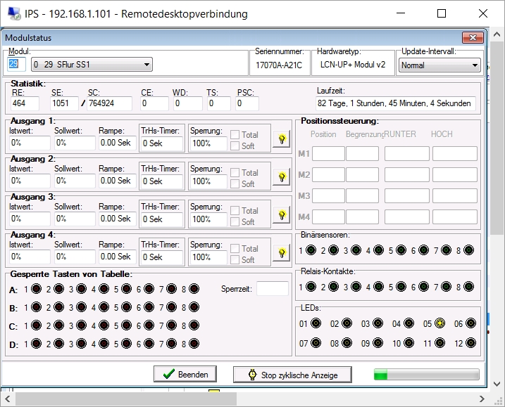

Hab mal meine ganze Projekt-Datei angehängt, wusste nicht wie ich nur das eine Modul da reinkriege. Es geht um Modul "M29".
Screenshot der Modulstatistik hängt auch an.
UPP meldet Fehler (piept)

Dass da kein Befehl an eine Gruppe existiert hast du ja bereits selbst festgestellt.
Hast du die Möglichkeit einige Teile des Busses zu trennen?
Alle Counter in der Projektdatei sind völlig normal. Also die Fehlerwerte. Also der Ursprung des Kommandos würde mich auch schon interessieren, da es ja anscheinend vom Modul 29 kommt...? Ich würde, wenn möglich teile des Busses trennen und diese dann auf ungewöhnliche Befehle überprüfen. Dann immer weiter eingrenzen.
Ich würde dabei bei Modul 29 beginnen und schauen, ob der Befehl auch nur mit diesem kommt.
mfg Carsten...
