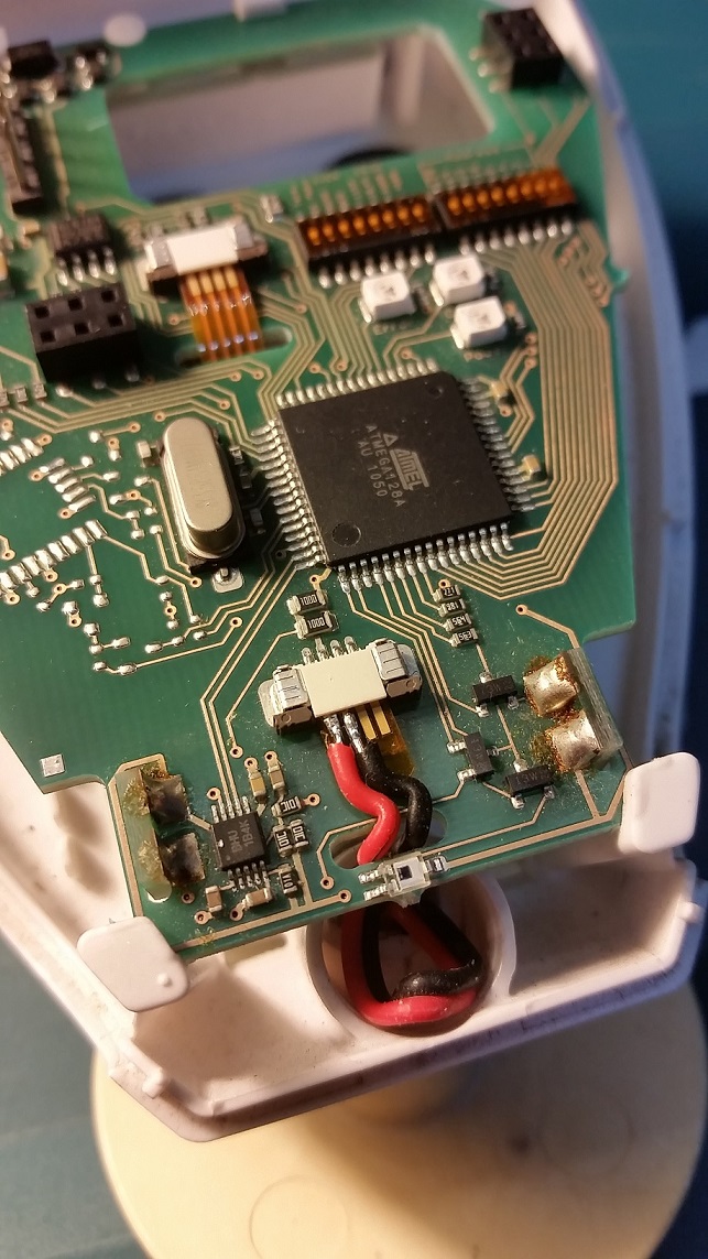

neuer Stand! Nach dem ich mir bei Elsner Luft gemacht habe, habe ich die Station wieder zurück bekommen. Ich habe den Windsensor mir dann genauer angesehen und festgestellt, dass er an einer Seite am Flachbandkabel ab war. Da man dieses Teil zum verrecken nicht im Internet findet, habe ich dann selber Hand angelegt, die Kontakte auf dem 2mm kleinen Fühler blank gemacht und ein dünnes Kabel angelötet. Das gleiche dann auf der anderen Seite mit dem Flachband.
Das Ergebnis: Die Wetterstation funktioniert wieder
Den Service von Elsner kann man getrost vergessen! Vermutlich haben die überhaupt keine Ersatzteile, da alles in China gepresst wird. Aber das wäre auch eine faire Aussage gewesen, mit der ich hätte leben können.

So sieht es nun aus :-)
