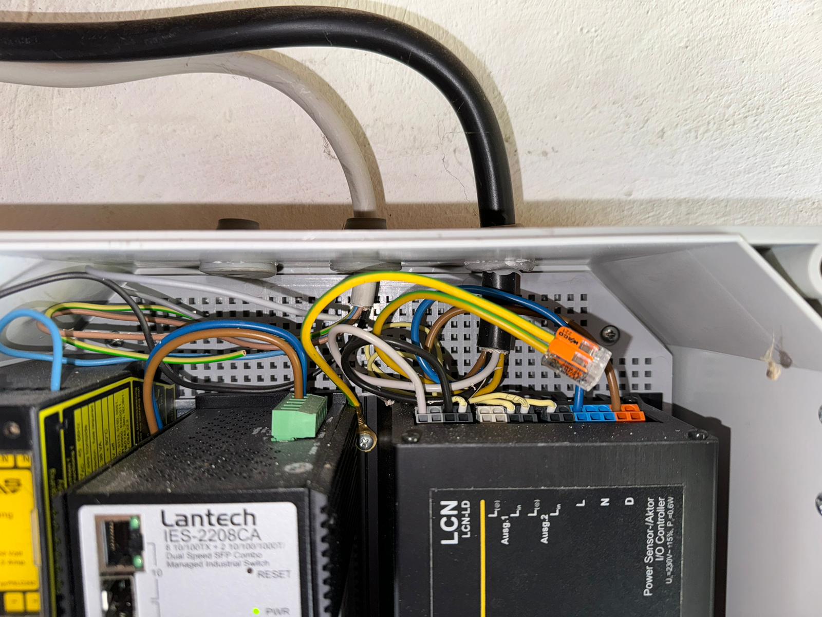

Der Zustand jetzt ist, dass wenn ich die Außenlichter mit dem Taster anmache, der Ausgang am Leistungsdimmer angezeigt wird, es wird also geschaltet. Aber nicht in echt. Wenn ich die schwarzen Kabel der Außenbeleuchtung wieder in die Klemmen stecke (Klemme 9 10 und 11 stehen zur Verfügung) also da waren sie vermutlich dran (stand mal so bei der Beschreibung der Sicherungen) dann gehen sie nur dauerhaft an. Stecke ich also die schwarzen Kabel in diese Klemmen dann brennt das Licht immer.

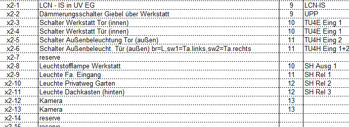

Der Zustand jetzt ist also, ich habe drei lose Kabel, wovon zwei für die Außenbeleuchtung sind. Stecke ich diese in Klemme X2 9, 10 oder 11 dann gehen die Lampen DAUERHAFT an. Mit dem Taster sie normalerweise anschaltet oder ausschaltet oder dimmt kann ich drücken wie ich will, da reagiert nichts (außer das der Ausgang am LCN-LD geschaltet wird und orange leuchtet).

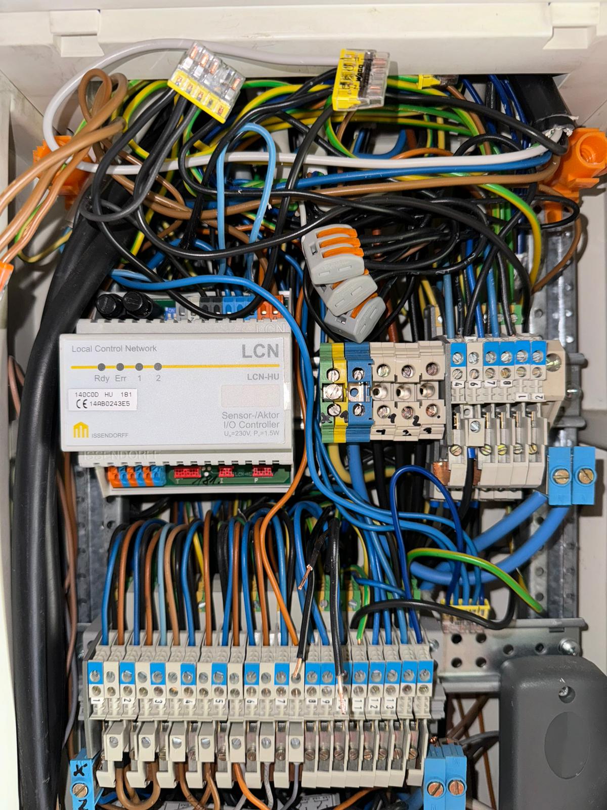

Im Anhang ist mal ein Foto. Ihr seht folgendes: Oben rechts das dicke schwarze Kabel kommt vom Leistungsdimmer (anderes Foto). In der gelben Klemme links das ganz linke Kabel kommt vom Leistungsdimmer. Das daneben ist eine Verlängerung die unten in X2 Klemme geht (habe sie da in die 11 gesteckt, 10 geht aber auch). Wenn ich dieses Kabel rausnehme, geht weder das HU darüber noch der Leistungsdimmer (haben keinen Strom mehr).
Ich habe keine Ahnung wie ich es wieder schaffen kann, dass die Außenbeleuchtung vom Leistungsdimmer geschaltet werden kann. Es kann doch nur sein, dass ich da ein Kabel vertauscht habe. Aber wenn ja welches? Spielt es eine Rolle ob ich die schwarzen Kabel für die Außenbeleuchtung in Klemme 10,11 oder 9 stecke? Ein weiteres drittes schwarzes Kabel ist da auch noch, ich habe nur keine Ahnung für was es ist. Eine Lampe ist es zumindest nicht.

Als erstes möchte ich dir den Hinweis geben, dass du dich in einem lebensgefährlichen Bereich befindest und wirklich wissen musst, was du tust. Nur mal so einen freien Draht irgendwo reinschieben macht im geringsten Fall nur einen Kurzschluss.
Aber meine Vermutung ist, dass es beim Kurzschluss im Außenbereich auch den Triac / Tyristor des LCN LD zerstört hat und der praktisch intern verschmort ist und eine Dauerverbindung herstellt, egal, was die Elektronik drum herum befielt.
Für mich ist das ein ganz klarer Fall für den Elektriker. Vielleicht einen anderen, als der, den den jetzigen gebaut hat. Die Fehler darin sind schon ordentlich und können wahrscheinlich nicht alle unter "Bestandsschutz" abgehandelt werden.

Eine Frage wäre daher, die drei einzelnen Kabel die auf den X2 9,10 und 11 sitzen - hat es eine Bedeutung, wenn ich z.B. das was in 9 war in 10 stecke? Sie geben doch nur "Strom" oder? Oder kann es sein, dass durch das ein Vertauschen der drei Kabel auf unterschiedliche Klemmen die Lichter gar nicht am Ausgang geschaltet werden?

Ich habe gerade in der Pro gesehen, als ich die Taste für die Außenbeleuchtung gedrückt hatte M157 Ausg 1 100% also das M157 ist der LD... Aber geht natürlich nichts an draußen weil die schwarzen Kabel ja nicht drin stecken. Hmm ja.

Also in jedem Fall ist der PE an Klemme 11 falsch angeschlossen.

Oh je, PE im Volksmund auch Erde genannt hängt an der grün/gelben Ader, die auch nur für Erde benutzt werden darf!ok ah, was ist ein PE ? :-)
Wahrscheinlich ist es schon lebensgefährlich, da du durch den falschen Anschluss wahrscheinlich deine ganzen Fehlerstromschalter (FI) lahmgelegt hast.

Ich habe lediglich wirklich nur diese drei schwarzen Kabel aus der X2 9, 10 und 11 herausgezogen. Ich habe auch einen alten Belegungsplan und da stand das auch dass diese X2 eben für die Außenlichter waren (siehe Screen). Aber ok bevor ich da was mache leben ich erstmal ohne die Außenlichter, und warte bis der Elektriker dann einen Termin hat.
