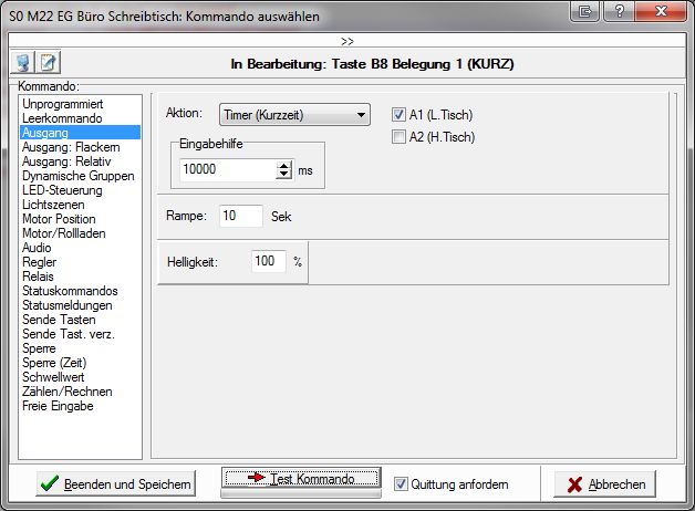

Das ist ein natives LCN Kommando, schau mal deine Tastenbelegungen des Quellmoduls durch: "Timer (Kurzzeit)" im Befehlsvorrat der Pro, im Tastenspeicher steht "Timer Ausg 1".
Im Monitor der Pro dazu "Zeige Quell Tasten" einschalten erspart die Suche.
VG Thomas

Einen solchen Busmonitoreintrag mit Sender LPRO kann ich nur erzeugen wenn ich in diesem Fenster auf 'Test Kommando' drücke
Wäre also für mich die Frage: läuft dort ständig eine Pro? Warum löst die selbstständig Kommandos aus?
