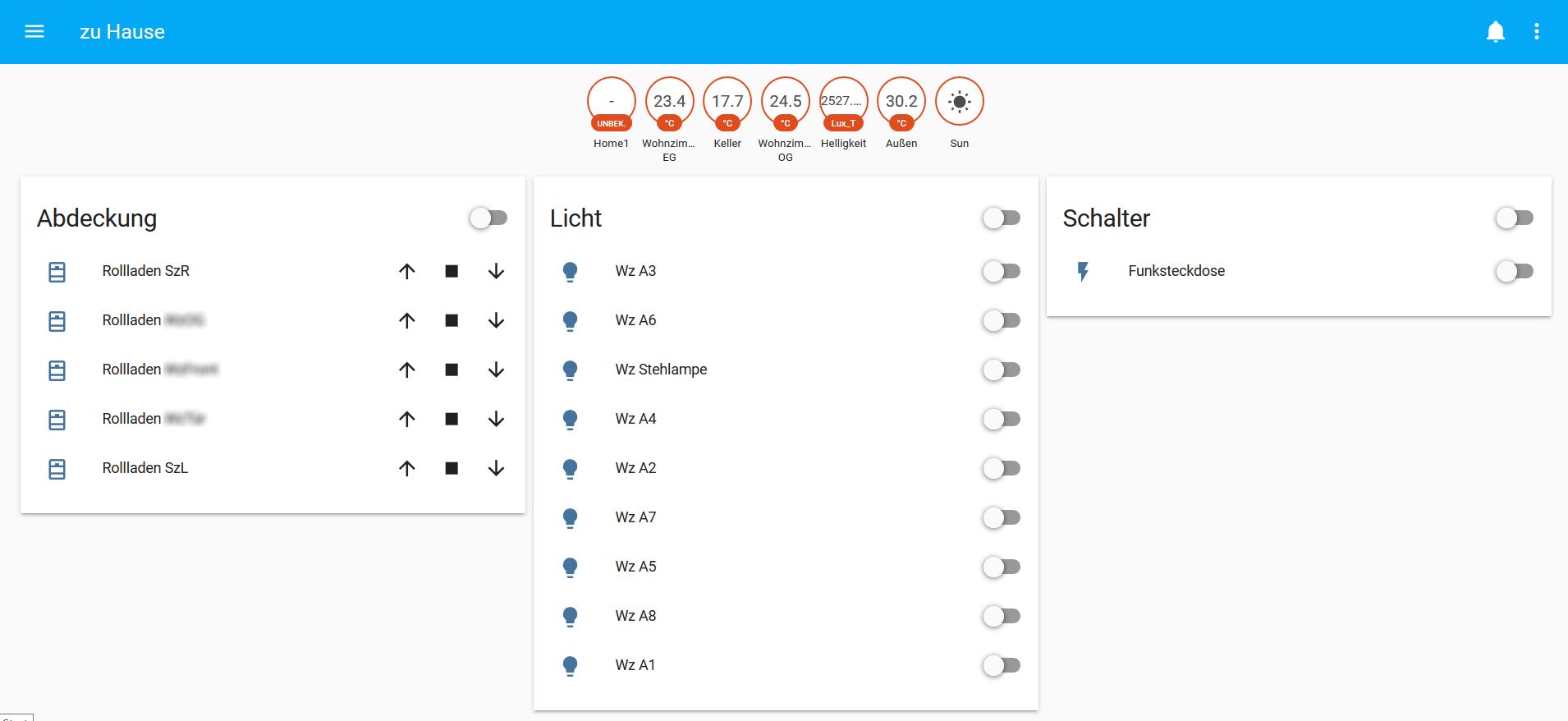

Hallo zusammen, ich habe mal ein paar Ausgänge, Rollladen und Sensoren in meine Test-Konfiguration aufgenommen. Wie man die Reihenfolge ändert (ist ungleich zur Konfigurationsdatei) muss ich noch nachlesen.
