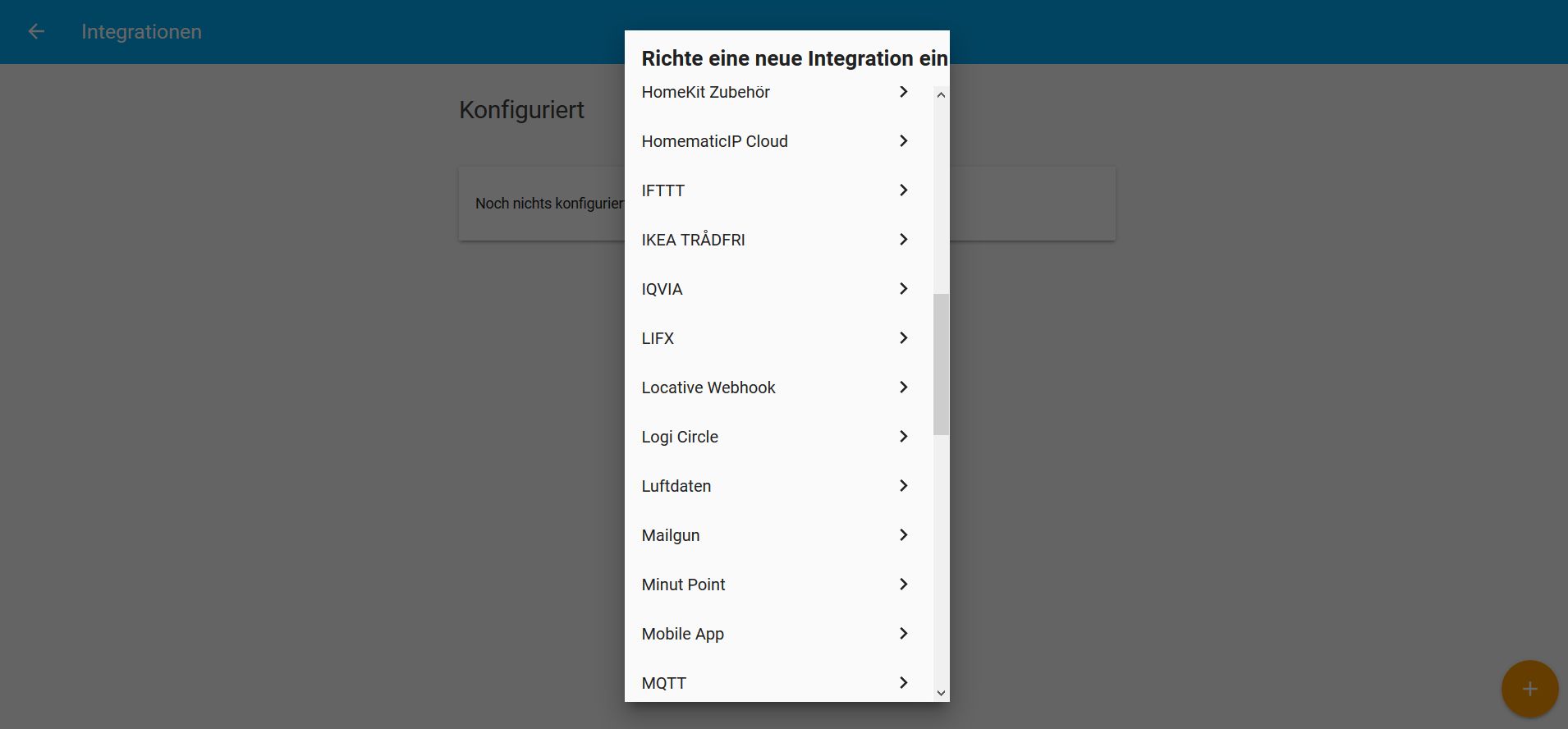

für die LCN Komponente gibt es (noch) keinen Integrationsassistenten.
Die einzelnen Komponenten musst du manuell einrichten, indem du die configuration.yaml in deinem HomeAssistant Konfigurationsverzeichnis editierst (i.d.R. ~/.homeassistant).
Da du Hass.io verwendest geht's auch mit einem integrierten Web-Editor. Dazu lädsts du das 'Configurator' AddOn aus dem Hass.io 'Add-On Store' (Hass.io -> Add-On Store -> Configurator) und clickst nach der Installation auf 'Start' und 'Open Web UI'. Danach clickst du links oben auf das Folder-Icon und du kannst die configuration.yaml auswählen. Nach dem Editieren musst du i.d.R. das System neu starten (Einstellungen -> Allgemein -> Serververwaltung -> Neu starten).

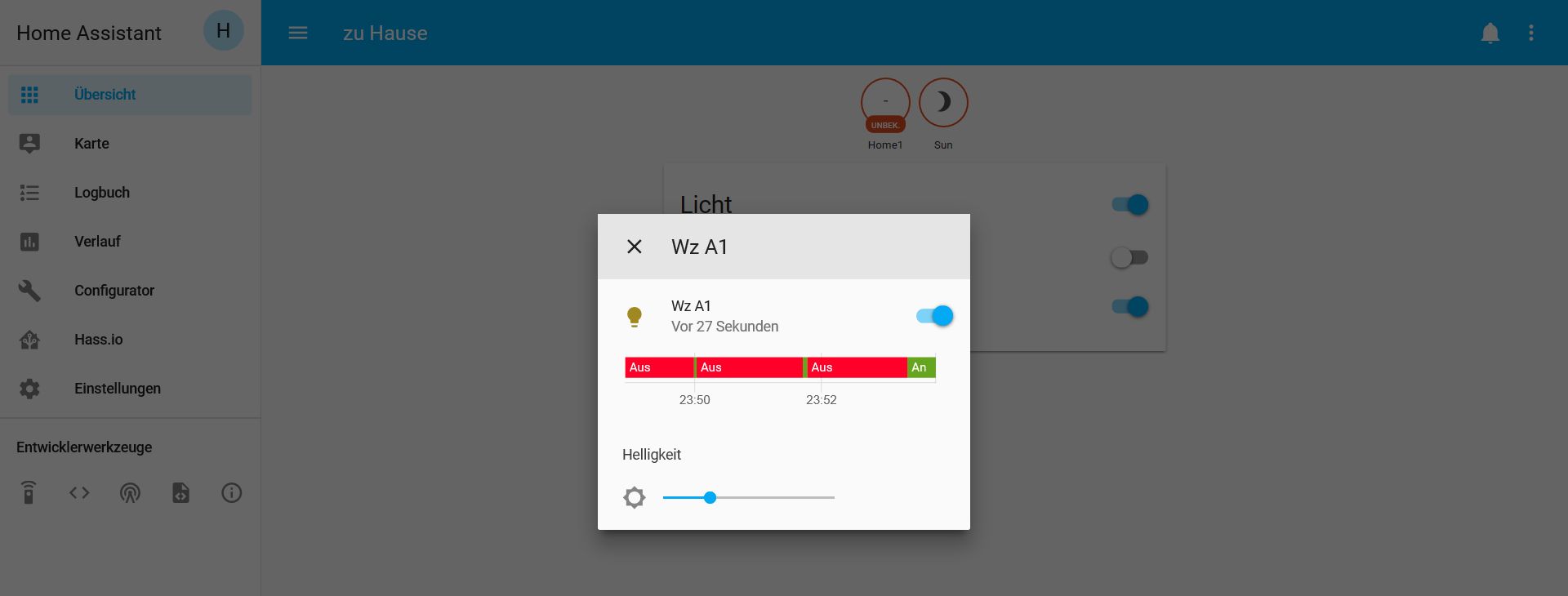

Hallo zusammen, ich habe mal ein paar Ausgänge, Rollladen und Sensoren in meine Test-Konfiguration aufgenommen. Wie man die Reihenfolge ändert (ist ungleich zur Konfigurationsdatei) muss ich noch nachlesen.
