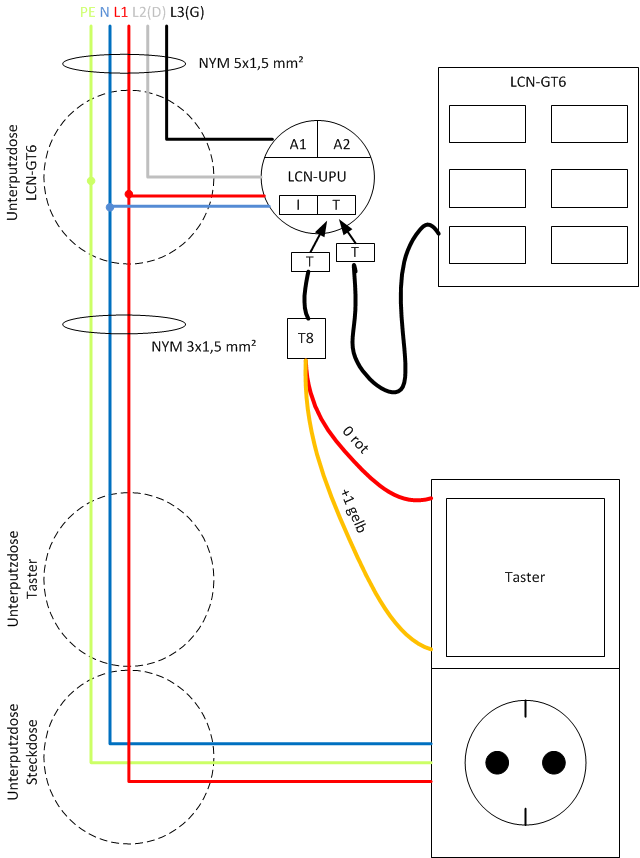

Ich habe vor in den Zimmern auf ca. 1,10m eine Taster/Steckdosenkombination (aus haptischen Gründen) und darüber auf ca. 1,40m ein LCN-GT6 oder GT8 zu legen. Der GT soll mittels einem T-Anschluss an einer LCN-UPU angeschlossen werden, welche zwei Lichtkreise schalten kann. Da nun der T-Anschluss am UPU Modul schon belegt ist, wie binde ich am einfachsten meinen Standard Taster in das System mit ein. Ursprünglich wollte ich es mit einem LCN-T8 versuchen, aber der verwendet auch einen T-Anschluss.
Bei Fluren oder im Keller helfe ich mir mit dem LCN-BT4R bzw BT4H.
Habt Ihr hier eine Idee, wie man dies am einfachsten Umsetzen kann?
Meine zweite Frage bezieht sich auf die Raumluftmessung (Temperatur & Luftfeuchte). Ich hätte gerne in jedem Raum einen Messwert zu Temperatur und Luftfeuchte. Leider bieten die LCN Glastaster nur Temperaturmessung (Warum keine Luftfeuchte?). Ein extra Sensormodul in jeden Raum wie z.B. LCN-GUS68 möchte ich aus optischen wie auch aus Kostengründen vermeiden. Außerdem bietet dies zu viele Sensoren, die ich nicht brauche (z.B. IR, Präsenzmelder, etc)
Kann man nicht einen Standard KNX Taster (Als Taster/Steckdosen Kombination) mit dem LCN-TEU verwenden und auch alle Funktionen eines KNX Tasters (mehrere Knöpfe, Temperatur- & Luftfeuchtemessung) über der UPP/UPU auswerten bzw. ansteuern? Wie seht ihr das?

Vielleicht muss ich meine Eingangsfrage noch etwas ausführlicher erläutern.
Da ich an einer LCN-UPU sowohl ein LCN-GT6 (mittels T Anschluss) als auch einen Standard Taster mittels (LCN-T8) anschließen möchte (siehe beigefügte Skizze), gibt es hierzu einen Adapter um die zwei T Anschlusskabel auf einen Anschluss am UPU zu verbinden? Das UPU Modul besitzt nur einen T und einen I Anschluss.
Wie würdet Ihr den Aufbau haptischer Taster und Glasdisplay machen, ohne dazu ein Zusatzmodul BT4R zu verwenden?
Warum werden GT6, GT8 und GT12 über einen T-Anschluss an das Busmodul angeschlossen, während die anderen Glastaster (GT2, GT4D, GT10D, etc.) über einen I-Anschluss mit dem Busmodul verbunden werden.
Vielen Dank schonmal für eure Antworten.
Apex

Apex hat geschrieben:Wie würdet Ihr den Aufbau haptischer Taster und Glasdisplay machen, ohne dazu ein Zusatzmodul BT4R zu verwenden?
... ohne irgendein Zusatzmodul wird das nicht gehen.
Apex hat geschrieben:Warum werden GT6, GT8 und GT12 über einen T-Anschluss an das Busmodul angeschlossen, während die anderen Glastaster (GT2, GT4D, GT10D, etc.) über einen I-Anschluss mit dem Busmodul verbunden werden.
Nach dem 'warum' muss/kann man nur den Hersteller fragen. Man sieht da wohl als "Temperaturregler" (Bedienung) eher die Displays GTxD am I-Port, was dann auch noch die teuerste Lösung ist (auch im Vergleich zu Mitbewerbern). Wobei das GT8 ja auch beides kann (Licht und Heizung, aber eben ohne Haptik).
Für jemanden "in der Planung" ist es aus meiner Erfahrung nur schwer vorstellbar (meist vom WAF), das man die Heizungseinstellungen nur über eine Visu macht. In der Praxis bewährt sich das aber durchaus. Die angezeigte Temperatur ist dabei völlig wurscht, wenn mir kalt ist. Irgendwann hat man die ideale Wohlfühltemperatur gefunden, die dann niemand mehr ändert. Änderungen an Einstellungen von FBH haben ja ohnehin einige Stunden Latenz, so dass eine Änderung am Taster nur 'relative' Wirkung zeigt.
Der busIX-Sensor steckt vom Prinzip in einer Blindplatte vom Schaltersystem, was dann auch noch zur Optik der haptischen Taster passt. Zu viele Sensoren oder Werte kann man ohnehin nicht haben - beim Preis des GUS würde ich aber auch überlegen ;)
Grüße, Uwe

Und nochmal zur Fragestellung - ich habe an meinen Schaltstellen auch die Hager KNX-Multitaster (WYTxxx) und oben drüber immer einen "old-school"-Taster. Diese haptischen Taster habe ich alle mittels eigenem Kabel bis zur HV auf BT4H aufgelegt. Die BT4R nehme ich nur zum Testen oder während der Aufbauphase wenn ich schnell einen Tastereingang brauche und keine Ader zur HV in der Nähe ist.
Ich hatte verstanden Du bist noch in der Planungsphase - vlt. wäre das eine Option für Dich einfach ein zusätzliches Kabel zu ziehen und mit BT4Hs zu arbeiten.
Grüße, Hocky
