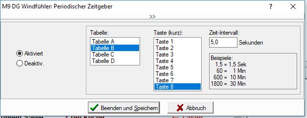

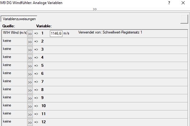

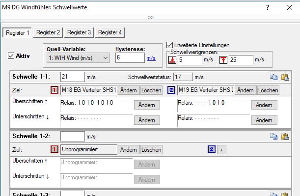

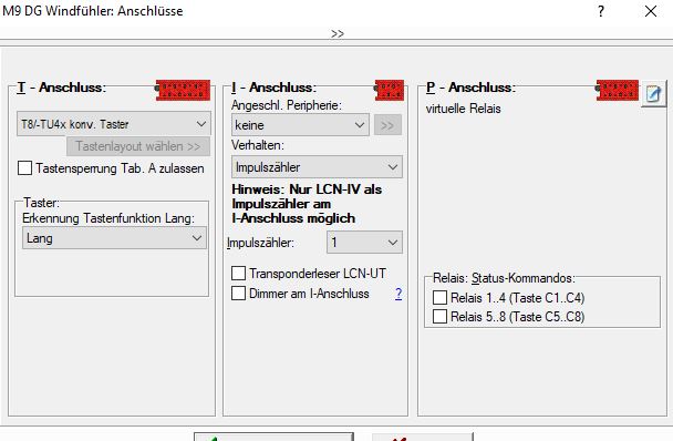

Hallo, vielen Dank für deine prompte Rückantwort, mitten in der Nacht und entschuldige bitte die verspätete Antwort, es waren 2 stressige Wochen.
Leider finde ich nichts wo ich einen Timer kontrollieren kann, wie gesagt, ich bin ja blutiger Anfänger. Könntest du da ein wenig verienfachen.
Hier dazu ein paar Bilder wie es momentan aussieht.
Vielen Dank schon mal und schönen Sonntag noch

#4 Re: Jalousie Steuerung mit IW65
Moin Jochen,
schau doch noch mal in die Installationsanleitung oder die TD zur WRL ... die dort vorhandenen Programmierbeispiele würden bei mir nicht anders aussehen.
'WIH-Wind' ist dafür aber auch der völlig falsche Variablentyp, weiter unten in der Liste ist der Zähler (der Wert hat nichts mit der Windgeschwindigkeit zu tun).
