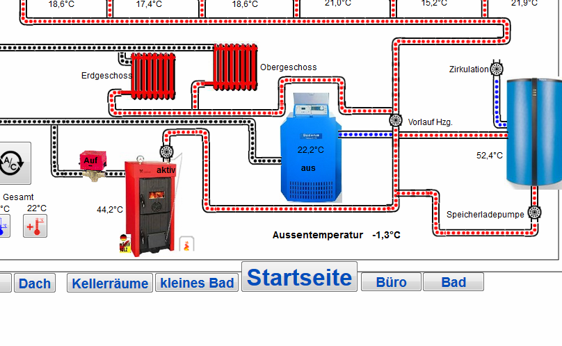

Ich habe seit einiger Zeit eine Idee und weiß nicht wie ich diese umsetzen kann.
Im Bild angehangen meine Heizungssteuerung.
[img]1[/img]
Funktioniert soweit ganz gut, könnte aber noch optimiert werden.
Ich hätte gern, dass die Speicherladepumpe abschaltet, wenn die Holzofentemperatur unter der Speichertemperatur ist. Wie kann man das programmiertechnisch realisieren? :confused:
Die Steuerung wird bei Unterschreiten der Holzofentemperatur automatisch auf Gasbetrieb umgeschaltet und alle Pumpen werden durch die Gasheizung automatisch gesteuert.

Moin Sven,
bei Modulen mit 12 Variablen kannst du doch quasi "beliebige" Formeln verwenden. Damit sollte das doch eigentlich kein Problem sein ...
