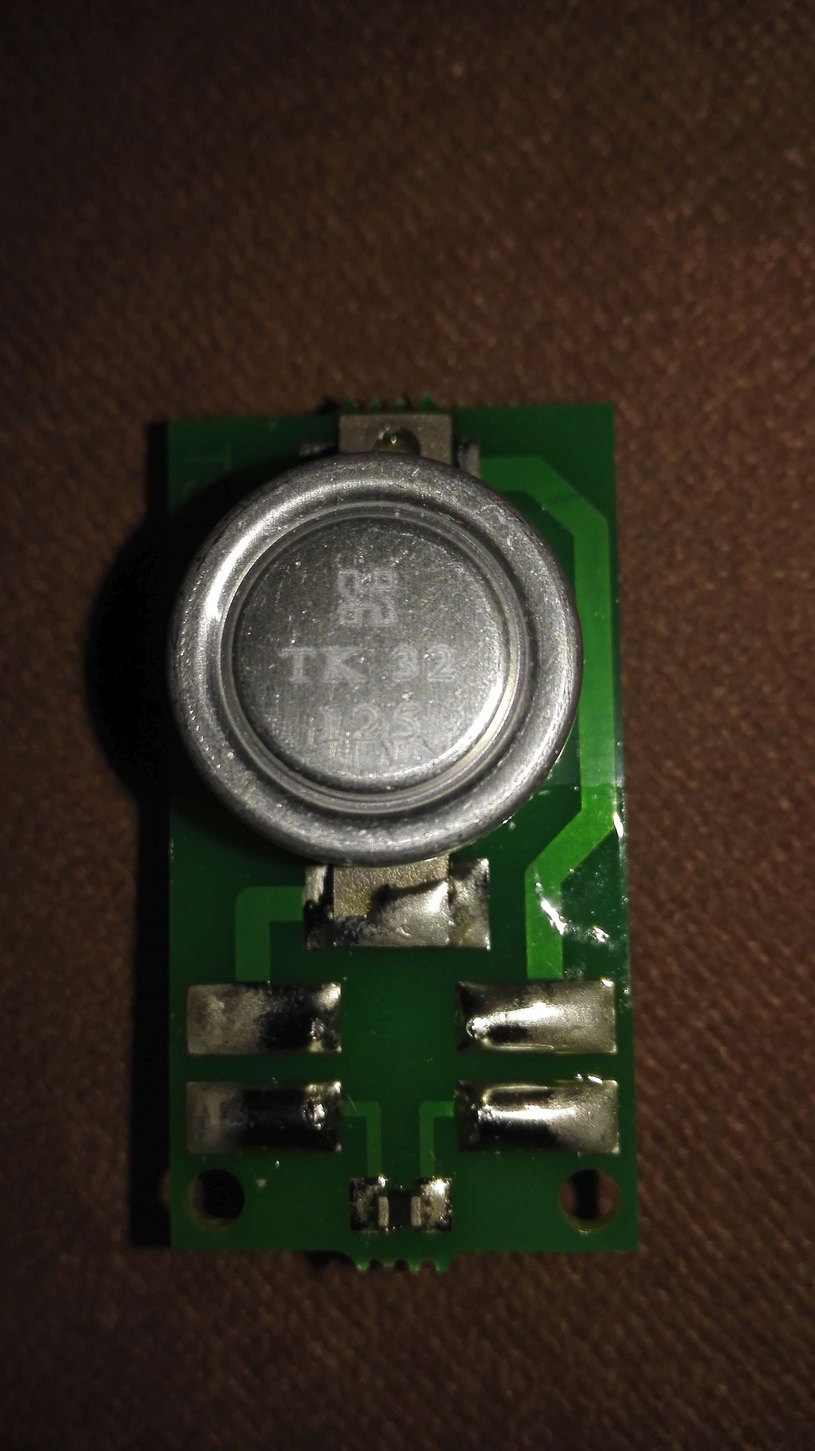

nach der Recherche denke ich mir gerade ob das Ding auf den Fotos den gleichen Nutzen hat.Das war nämlich ohne Beschreibung beim Ofen dabei.
Der kleine "Keramik?"-Schalter an der Unterseite lies sich eindrücken und ich hab mich schon gewundert warum der nicht mehr hochkommt
. Falls das so ein Temperaturbegrenzer ist, wie schalte ich den denn zwischen?
Bruno
. Falls das so ein Temperaturbegrenzer ist, wie schalte ich den denn zwischen? Grüße
Bruno
#7 Re: Ideen zur "sicheren" Saunasteuerung
Das könnte so ein Teil sein, "gefühlt 125°" Sicherheitsabschaltung. Das solltest du mit Silikonkabel anschließen, ich würde das einfach in die Schützleitung (Schaltstrom) einschleifen.
Wo man so ein Teil installieren sollte, weiß ich nicht. Dokumentation scheint wohl auch nicht die Stärker deines Herstellers zu sein.

Das "wo installieren" sollte in der Sauna egal sein, am besten aber wohl über dem Ofen.

Habe noch folgende Gedanken zur Sicherheit dieser Abschaltung durch den Temperaturbegrenzer.
1. Die Türe zur Sauna ist immer offen (Sauna ist eine Nische im Bad)
2. wenn der Temp-Begrenzer auslöst weil es 125 C hat (bei offener Türe) brennt die Hütte längst
3. Ein Temp Begrenzer der bei geöffneter Türe sagen wir mal 70-90 C erkennt springt auch beim Aufguss an.
Also bleibt entweder die Sicherheit, oder der Alltagsnutzen auf der Strecke
gibt es denn nicht die Möglichkeit das Relais/den Schütz zu abzuschalten obwohl der Regler hochheizt? Das wäre dann wohl nur mit der Variante "Regleranforderung auf 1 C" stellen möglich, oder?

Beleuchtfix hat geschrieben:Nach meiner Meinung gehört in eine Sauna aber in jedem Fall ein Sicherheitsthermostat
Unbedingt gehört da eine unabhängige Sicherheitsabschaltung hin.
Nur eine - auch noch von weiten veränderbare - µP Steuerung für das beschriebene Szenario einzusetzen, könnte vom Brandgutachter als fahrlässig eingestuft werden.
