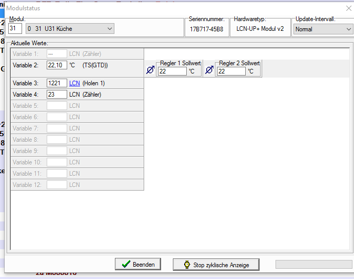

Claus, welche Version von openHab / Bindung hast du? Ich kriegs nicht zum Laufen....
Meine items:
Number lcnOutdoorTemp2 "Außentemperatur [%s °C]" (gTerrasse {lcn="[lcn:VAR_VALUE.0.31.1.CELSIUS], [%i:lcn:VAR.0.31.1.%iCELSIUS]"}
Im Modul habe ich die Variable 1 als Zähler eingerichtet:
Updates an der Variablen über die Konsole oder über die Regel aus dem anderen Sensor kann ich auf dem WebUI von OpenHAB sehen, im Log von OpenHAB sowie im LCN ist aber nichts zu sehen. :confused:

Ich hab jetzt nochmal mit Debug Optionen gestartet, hier die (m.E) relevanten Auszüge aus der Start-Konsole. Um 12:09 habe ich über die Pro ein "Addiere 10" ausgelöst:
12:15:50.595 [DEBUG] [i.internal.GenericItemProvider:341  ] - Start processing binding configuration of Item 'lcnOutdoorTemp2 (Type=NumberItem, State=Uninitialized)' with 'LcnGenericBindingProvider' reader.
12:15:51.776 [INFO ] [inding.lcn.internal.LcnBinding:78   ] - Loading LCN configuration...
12:15:51.780 [INFO ] [inding.lcn.internal.LcnBinding:88   ] - LCN configuration loaded.
12:15:51.781 [INFO ] [.b.l.i.LcnBindingActiveService:119  ] - LCN Refresh Service has been started
12:15:51.793 [INFO ] [.o.b.lcn.connection.Connection:320  ] - Connecting channel "java.nio.channels.SocketChannel[unconnected]".
12:15:51.809 [DEBUG] [inding.lcn.internal.LcnBinding:153  ] - Channel "lcn" received input: LCN-PCK/IP 1.0
12:15:51.826 [DEBUG] [inding.lcn.internal.LcnBinding:153  ] - Channel "lcn" received input: Username:
12:15:51.829 [DEBUG] [inding.lcn.internal.LcnBinding:153  ] - Channel "lcn" received input: Password:
12:15:51.833 [DEBUG] [inding.lcn.internal.LcnBinding:153  ] - Channel "lcn" received input: OK
12:19:06.806 [DEBUG] [inding.lcn.internal.LcnBinding:153  ] - Channel "lcn" received input: -M000031!
12:19:06.999 [DEBUG] [inding.lcn.internal.LcnBinding:153  ] - Channel "lcn" received input: %M000031.A00100010
12:19:07.001 [INFO ] [runtime.busevents             :26   ] - lcnOutdoorTemp2 state updated to -99
12:19:07.003 [INFO ] [runtime.busevents             :26   ] - Temp_Wohnen state updated to -99,0
Die Konsole ist per Netzwerk-Weiterleitung gestartet - wenn ich dort ein "Send" Kommando abesetze sehe ich das Ergebnis auch in der OpenHAB UI:
openhab send lcnOutdoorTemp2 22
12:23:28.402 [INFO ] [runtime.busevents             :22   ] - lcnOutdoorTemp2 received command 22
Command has been sent successfully.
Ich kann dazu aber exakt gar nix in Richtung LCN Bus finden, openhab.log, eventlog und auch der Busmonitor in der Pro verzeichnen nichts.
