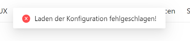

gibt es Begrenzungen bei REMOTE im neuen Konfigurator?
Wenn ich den Reiter "Remote" öffne, kommt da meist ein Fehler:
In DOMIQ/Discover habe ich folgendes beobachtet, deshalb auch meine Frage nach einer möglichen Begrenzung:
Xavante Error: not enough memory
thread: 0x5b29d4
tcp{client}: 0x6c0f24
Nach einen Neustart der Base geht es manchmal (ehr selten), oder ich lösche einige Page bis die Datei remote.xml unter 1kB hat (per FTP).
Die Meldung "Laden der Konfiguration fehlgeschlagen!" habe ich auch bei Expander, Modbus, DALI, Graphen, DMX und BACnet. Hier könnte die aber von leeren Einstellungen kommen, da ich dies nicht nutze.
Wenn es nicht an der Größe liegt, woran könnte es dann liegen?
thread: 0x5b29d4
