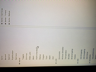

Servus miteinander.
Habe privat Domiq Base mit 16 MB und 3 Lizenzen.
Die Firmware ist 1.9.0.1
In der aktuellen Version fehlt unter Remote --> Kanl der Eintrag "Toggle" .
In der Demo Version von Domiq.de ist der Punkt "Toggle" enthalten.
Ist es vorgesehen das dieser Punkt wieder aktiv wird.
Siehe Anhang.
Demo Version
Version aktuell
Mit freundlichen Grüssen.

I can't reproduce the problem:/ In our test installation the toggle element is there. Nothing was touched in the configurator in the Remote tab since couple of updates.

Versuch mal mit Browser Cache löschen.
Viel Erfolg Florian
#4 Re: Fehlender Eintarg unter Remote Kanal.
Beitragvon Beleuchtfix » Do 19. Okt 2017, 00:19
Toggle heißt Umschalter, und der ist bei dir da :-)

You're right Florian, I didn't notice that :)
