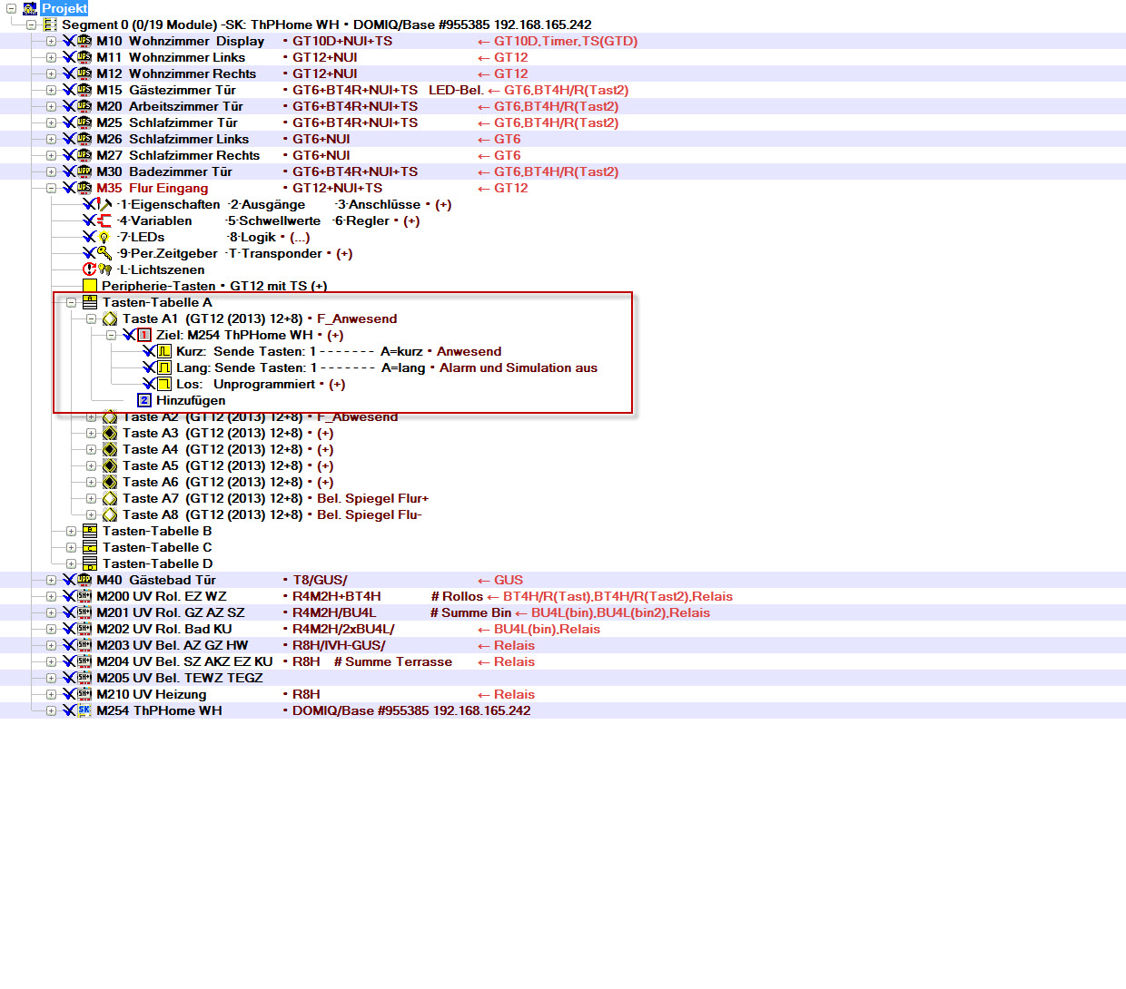

also Du musst die Taste A1 an die Modulnummer des Domiq schicken. Im Domiq machst Du dann die Auswertung des Events.
Habe mal 2 Bilder angehängt wie ich es mache.
Mein Domig hat Modulnummer 254. Ich sende vom LCN A1 kurz an Modul 254. Bild 1.

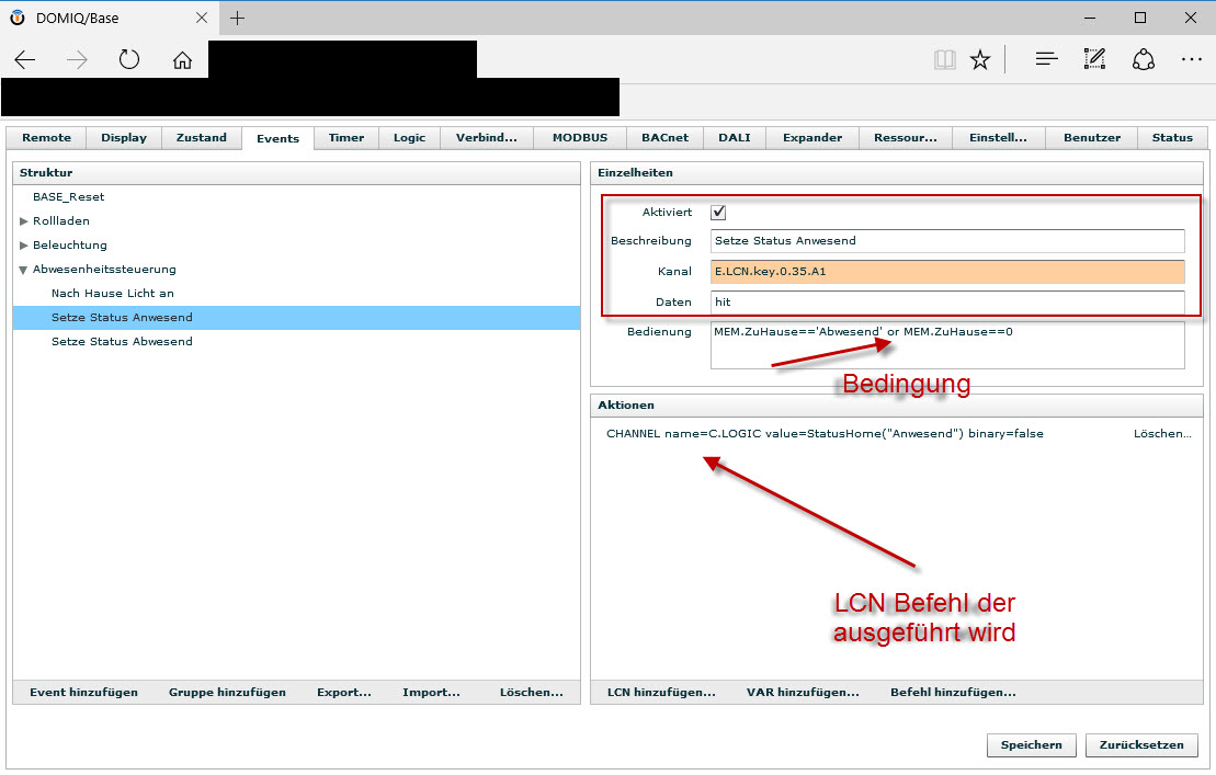

Erkennt das Domiq das Tastenevent vom sendenden Modul und meine Bedingung der MEM Variablen ist TRUE, dann führe ich das entsprechende LCN Kommando aus. Bild 2
Grüße LCNNoob
