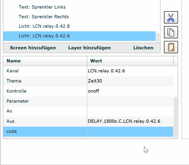

Ich möchte einen einfachen Timer erstellen.
Also ich drücke auf dem Display ein Symbol (Schalter) und die Bewässerung schaltet sich für 30 min. ein.
Ich habe folgendes gemacht (siehe Screenshot)
Es funktioniert nicht. (Klar, sonst würde ich mich ja nicht an Euch wenden)
Schaut doch bitte mal.:
Danke für Eure Hilfe.

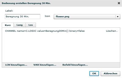

Die Funktion triggerst Du unter "DISPLAY" mit einem "Schalter" mit folgenden Einstellungen:

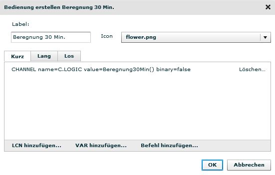

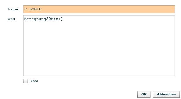

Oder eben im Remote mit einer "Schaltfläche":
mit den Einstellungen:
und dem Aufruf:

#4 Re: Einfacher Timer
Beitragvon Beleuchtfix » Sa 1. Jul 2017, 16:08
Hi Ralf,
natürlich geht es einfacher :)
Dein Befehl müsste heißen:
 DELAY.1800s.C.LCN.relay.0.42.6=off
So wie du ihn eingetragen hast, wird er ausgelöst, wenn dein Button wieder ausgeschaltet wird - also 1800 Sekunden, nachdem das Relais abgeschaltet wurde. Wenn du es auf den An-Abschnitt legst, dann würde er jedes mal, wenn das Relais an geht nach 1800 Sekunden abgeschaltet werden, egal, ob du auf den Knopf gedrückt hast oder das Relais von anderer Seite geschaltet wurde.

Beitragvon Maxi » Di 4. Jul 2017, 10:05
Danke Florian,
genau so was habe ich gesucht.
