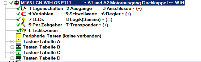

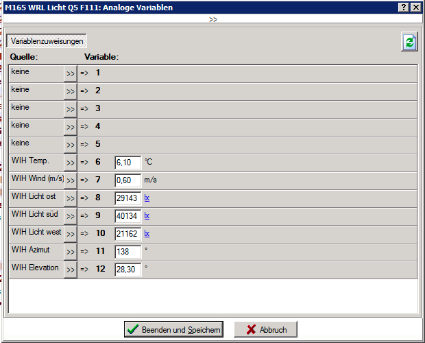

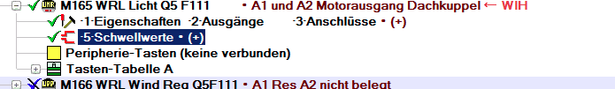

Die Wetterstation an sich wird richtig am Modul erkannt. Leider fehlen mir beim UMR Module die Tasten Tabellen - B, C u. D. Daher wird es nicht funktionieren.
Ist das richtig das beim UMR nur die Tastentabelle A vorhanden ist oder handelt es ich um einen Fehler?

Kenne ich gar nicht anders (12 Variablen haben auch 4 Tastentabellen). Hier ist die FW 6 Jahre alt. Wie alt ist dein UMR?
das halte ich für einen Fehler ...

#5 Re: LCN-WIH an LCN-UMR anschließen?
Hab das Modul nochmal zurückgesetzt und mit der Wetterstation Vorlage neu aufgespielt.
Jetzt funktioniert es richtig.
Danke für die Hilfe!
