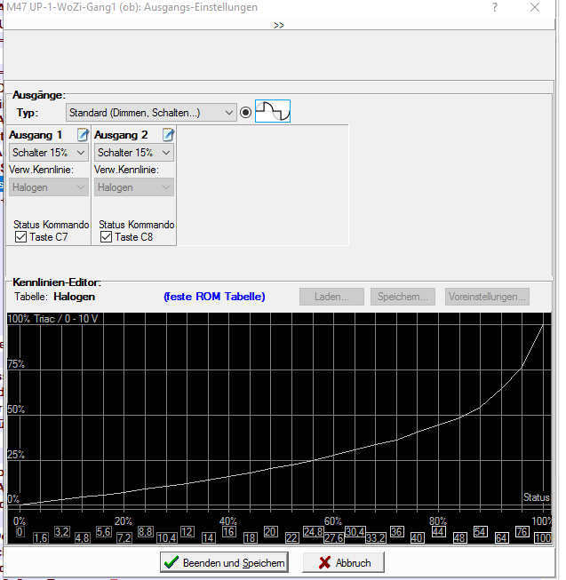

Ich habe das Modul als "Schalter bei 15%" und die OD's haben eine feste ROM Table. Da kann man nix ändern.
