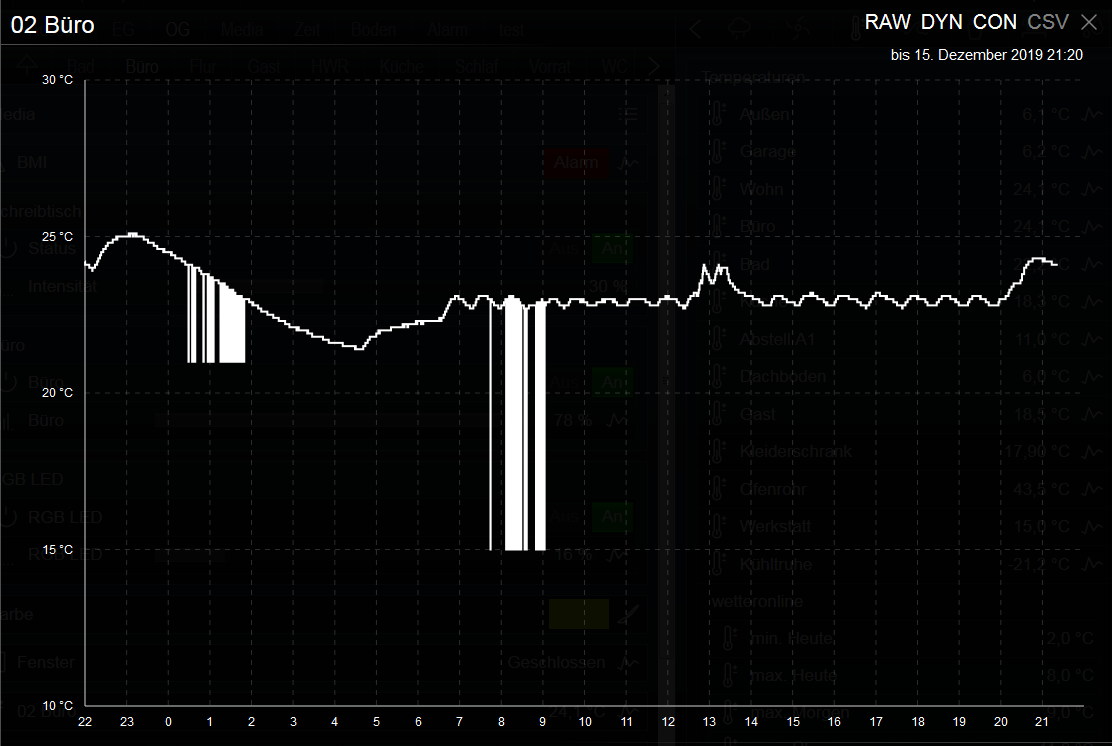

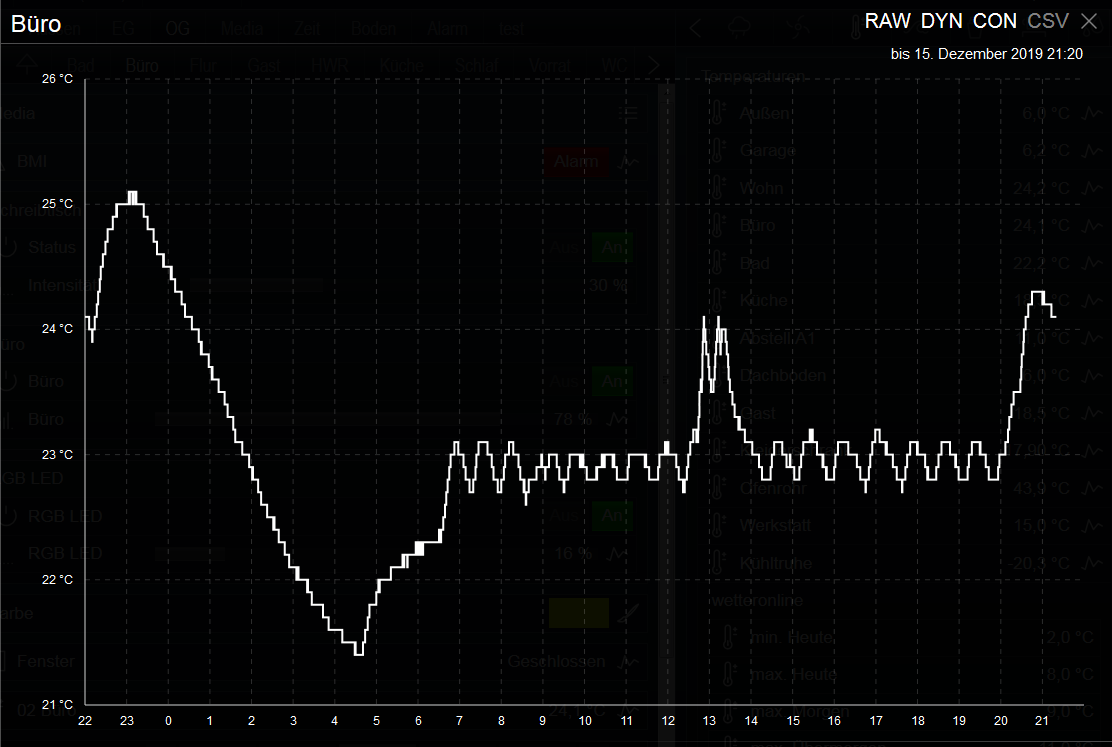

Ich habe ja schon seit Jahren eine Reglerrechnung von anderen Modulen am laufen, und es geht so.
Mir ist aber in der IPS Aufzeichnung aufgefallen, das die Werte vom Quell Modul und Ziel Module teilweise Sprünge machen, da im Ziel Modul mal uber eine Stunde immer wieder ein falscher Wert auftaucht. Ich vergleiche das über die Aufzeichnung von IPS, Werte vom Quell und Ziel Module in der Auflösung "RAW", anders fällt es nicht auf.
Das habe ich mit unterschiedlicher LCN Firmware bis 14er Modulen beobachtet.
