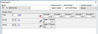

warum zeigen meine GT12 (an UP24) in LCN-PRO immer eine R1Var und eine R2Var Temperatur an, obwohl nur 1 Sensor im GT12 ist?
Der Wert R1Var reagiert auf Temperaturveränderungen, der Wert R2Var nicht.
In den Dokumentationen habe ich dazu nichts gefunden.
Hat jemand Infos, was R2Var hierbei anzeigt?
GT12 an UP24 zeigt R1Var und R2Var

#3 Re: GT12 an UP24 zeigt R1Var und R2Var
Hallo Nils,
unter Variablen ist eben nur 1 Sensor (und das ist der TS des GT12).

#5 Re: GT12 an UP24 zeigt R1Var und R2Var
Ja, habe ich - allerdings mit Quelle Istwert R1Var - habe Regler1 für Heizen und Regler2 für Kühlen im Einsatz.
Ist den automatisch R2Var aktiv, wenn man Regler 2 aktiviert, obwohl man sich auf R1Var bezieht?
Warum zeigen R1Var und R2Var unterschiedliche Werte?

#7 Re: GT12 an UP24 zeigt R1Var und R2Var
danke für die Info zu Regler 2 - habe das einmal durchgetestet und nachvollzogen - R2Var taucht nach Aktivierung von Regler 2 automatisch auf.
Die unterschiedlichen Werte R1Var und R2Var bleiben bei mir allerdings bestehen und resultieren wohl dadurch, dass bei mir Regler1 und Regler2 bei Kühlen und Heizen durch ein Signal der Heizungsanlage über ein virt. Relais wechselseitig gesperrt werden.
Ich werde das bei Gelegenheit nochmals im Detail testen und rückmelden.
