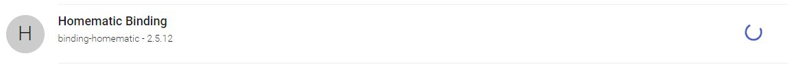

Jetzt wollte ich noch mit Openhab einen Connector zu Homematic einbauen, aber da dreht sich auch schon seit Stunden der Install Kreis :|

wegen 'nicht gerade optimal' habe ich meine Aktivitäten auch vorerst eingestellt.
Das ist defintiv kein "normales" OpenHab - an externen Geräten lässt sich derzeit nur HUE und SONOS einbinden. Homematic macht für LCN keinen Sinn - dann würde es ja zur "eierlegenden Wollmilchsau" (alá IP-Symcon) mutieren.
