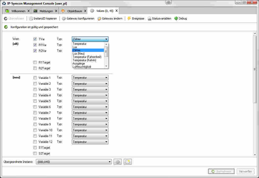

Bzgl. Anzeige in IPS - hier werden die Variablen jetzt als Temperatur und Float angezeigt, wie kann ich das als Integer Wert mit den Impulsen konfigurieren?

Die Variable kannst du umstellen auf Zähler ... (klick auf die Instanz der 'Values')
