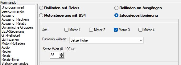

Ich habe mir erst gerade das Bild angeschaut - hast du ja schon getestet. Anscheinend ist das wieder so eine Kastrierung der Module von Issendorff. Mich stört auch, dass dieses Modul nicht normal die Relais getrennt schalten kann. Inzwischen kannst du KNX Projekte oft sogar günstiger erstellen als bei LCN, wobei das Verkabelungskonzept für mich der größte Vorteil an LCN ist.

#8 Re: LCN-UMF oder kann mir jemand beim Denken helfen
@Thomas
Ich hatte mir das UMF mal auf dem grünen Tisch schnell angeschaut und dachte: Jo, alles OK.
ABER – nach deinem berechtigten Einwand und meiner sehr guten Erfahrungen in letzter Zeit
mit LCN und jetzt auch aktuell mit der PRO+ (habe im LCN-Forum dazu was geschrieben),
habe ich mir das UMF jetzt mal genauer angeschaut – und jetzt wird’s lustig:
Der Punkt Jalousiepositionierung ist beim UMF im Gegensatz zu allen anderen Uxx vorhanden,
läuft aber ins Leere (warum ist sie dann überhaupt vorhanden?).
Im Busmonitor sieht man nur, dass der imaginäre Motor 4 angesteuert wird – also nicht die Ausgänge (siehe Screenshots).
Das Einzige, was funktioniert, ist – wie bei den UPP oder UPU – der Lamellen-Timer.
In der Doku: kein Wort zu diesem Unsinn.

#10 Re: LCN-UMF oder kann mir jemand beim Denken helfen
ich habe hier zwei Module aus einer aktuellen Lieferung (7 Tage alt) direkt von der Firma Issendorff:
UMF Firmware: 220612 vom 18.06.2024
UPU Firmware: 22040E vom 14.04.2024
Beim UMF ist in der LCN-Pro 6.9.5 das Kommando „Jalousiepositionierung“ verfügbar.
Beim UPU hingegen fehlt dieser Menüpunkt komplett. Das gilt auch für alle anderen UPU/UPS/UPP-Module, die etwa ein Jahr alt sind – dort ist dieser Menüpunkt ebenfalls nicht vorhanden.
Das UMF, welches als Rollladenmodul definiert ist, scheint das einzige Uxx-Modul mit dem Menüpunkt „Jalousiepositionierung“ zu sein. Das würde für ein Rollladenmodul auch Sinn ergeben – wenn es damit seine Ausgänge direkt ansteuern würde.
Tut es aber nicht. Stattdessen wird Motor 4 angesprochen – also ein Relais-Ausgang, wie man ihn vom SR6 oder R4M2H kennt. Diese Ausgänge gibt es beim UMF aber gar nicht. Das ergibt für mich überhaupt keinen Sinn.
Bezüglich des Tastenkommandos an die Gruppe:
Da stehe ich gerade etwas auf dem Schlauch. Was genau willst Du damit bewirken bzw. prüfen?
Geht es darum zu testen, ob das UMF Positionierungsbefehle direkt an ein SR6- oder P-Port-Modul senden kann?
Ralph
