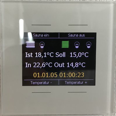

seit ca. einem halben Jahr habe ich ein komisches Phänomen. Meine GT-Taster zeigen mir nach einem mir unerklärlichen Muster immer mal die falsche Uhrzeit und das falsche Datum 01.01.2005 01:00:00 und nach ca. 2-3 Minuten ab und an auch früher stehen wieder die korrekten Werte. Es kommt mal öfter vor, mal überhaupt nicht in der Woche oder am Tag. Es ist eine LCN-WIH seit ein paar Jahren im Einsatz.
Wer hat hierfür eine Lösung. Das Modul mit dem WIH habe ich schon mal vom Strom getrennt.
falsche Uhrzeit und Datum im Bus
