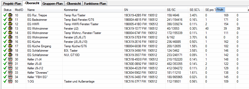

ich habe mich bis jetzt eigentlich noch nie mit diesen Werten beschäftigt, und würde von euch ganz gerne wissen ob das alles im grünen Bereich ist:
Die Installation ist ganz frisch, läuft jetzt ca. 6 Monate lang, ohne ein Module zurücksetzten zu müssen.
Das Programm ist in der Zeit aber auch stetig gewachsen.

Moin Thorsten,
ich beschäftige mich mit den Werten auch nur, wenn ich Probleme habe.
So weit sieht das für mich gut aus, auch wenn die SC (send command) schon recht hoch sind.
Interressant wird das erst, wenn im Gegenzug bei einem (oder mehreren) Modul auch die Rx (receive ..) hoch sind.
Hast du IS in der Anlage?

IS habe ich keine in der Verteilung ... aber die Programmierung ist sehr .... wie soll ich sagen ... Module übergreifend
Zudem ist auch eine GVS am laufen, die ständig an der Status Line am lutschen ist.
und danke für die positive Antwort
P.S. nach wievielen Send Commandos inplodiert den ein Module , das Module 34 hat ja schon gut vorran gelegt
