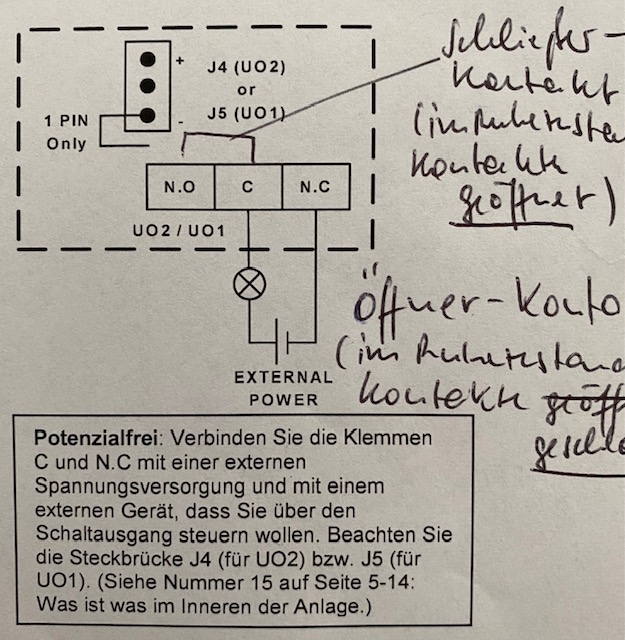

ich möchte den Ausgang einer Alarmanlage an ein BU4L anschließen, um dort den Zustand auszuwerten und in einem Display anzeigen.
Ich nehme mal an, dass ich im BU4L hierzu den Alarmsensor auswählen muss.
Ich weiß nicht genau, wie ich den Ausgang am BU4L anschließen muss. Der Ausgang ist potential frei und mit C bzw. NC beschriftet. Wo wird C bzw. NC am BU4l angeschlossen? Was kommt auf "1" und was auf "M"?
Oder bin ich hier auf dem Holzweg?
Das Signal kommt dann auf B1 heraus?
Mit einem BT4H würde dies nicht gehen, richtig?

nein, nicht Alarmkontakt - ein ganz normaler Binäreingang (DIP entsprechend einstellen!).
C auf M, NO oder NC auf 1 - dann sollte das anzeigen.
Alarmanlagen können typischerweise nur "Kleinspannung" (das BU4L 'liefert' 5V für potenzialfreie Kontakte), von daher wird das BT4H mit 230V Eingängen nicht gehen.

Hi, C steht für Common, also "Eingang" und NC für Normaly Closed (Öffner) und NO für Normaly Open (Schließer).
