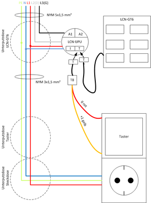

Ich habe vor in den Zimmern auf ca. 1,10m eine Taster/Steckdosenkombination (aus haptischen Gründen) und darüber auf ca. 1,40m ein LCN-GT6 oder GT8 zu legen. Der GT soll mittels einem T-Anschluss an einer LCN-UPU angeschlossen werden, welche zwei Lichtkreise schalten kann. Da nun der T-Anschluss am UPU Modul schon belegt ist, wie binde ich am einfachsten meinen Standard Taster in das System mit ein. Ursprünglich wollte ich es mit einem LCN-T8 versuchen, aber der verwendet auch einen T-Anschluss.
Bei Fluren oder im Keller helfe ich mir mit dem LCN-BT4R bzw BT4H.
Habt Ihr hier eine Idee, wie man dies am einfachsten Umsetzen kann?

Da ich an einer LCN-UPU sowohl ein LCN-GT6 (mittels T Anschluss) als auch einen Standard Taster mittels (LCN-T8) anschließen möchte (siehe beigefügte Skizze), gibt es hierzu einen Adapter um die zwei T Anschlusskabel auf einen Anschluss am UPU zu verbinden? Das UPU Modul besitzt nur einen T und einen I Anschluss.
Wie würdet Ihr den Aufbau haptischer Taster und Glasdisplay machen, ohne dazu ein Zusatzmodul BT4R zu verwenden?

... ohne irgendein Zusatzmodul wird das nicht gehen.Apex hat geschrieben:Wie würdet Ihr den Aufbau haptischer Taster und Glasdisplay machen, ohne dazu ein Zusatzmodul BT4R zu verwenden?

Und nochmal zur Fragestellung - ich habe an meinen Schaltstellen auch die Hager KNX-Multitaster (WYTxxx) und oben drüber immer einen "old-school"-Taster. Diese haptischen Taster habe ich alle mittels eigenem Kabel bis zur HV auf BT4H aufgelegt. Die BT4R nehme ich nur zum Testen oder während der Aufbauphase wenn ich schnell einen Tastereingang brauche und keine Ader zur HV in der Nähe ist.
Ich hatte verstanden Du bist noch in der Planungsphase - vlt. wäre das eine Option für Dich einfach ein zusätzliches Kabel zu ziehen und mit BT4Hs zu arbeiten.
