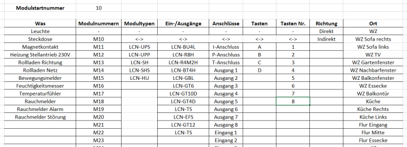

Als Anhang möchte ich noch einen Excel Beispielvorlage hinzufügen, die mir immer wieder gute Dienste geleistet hat. Es ist nichts weltbewegendes. Ich wollte immer eine Sichtweise vom Verbraucher aus haben. In der LCN-Pro Software ist das oberste Objekt das
Modul. Mit allen mögliche Eigenschaften, Variablen, Tasten usw.. Um herauszufinden, an welchem Relais welche Steckdose angeschlossen ist, welche Leuchte an welchem Ausgang (ich benutze nur UPS Module), welcher Stellantrieb an welchem Relais, musste ich mich immer durch die Software hangeln, um es herauszufinden.
Also habe ich mir eine Exceltabelle erstellt. Das Einzige was meine Exceltabelle von einer Standardtabelle unterscheidet ist, dass ich in einer Tabelle meine verschiedenen Stammdatenlisten eingegeben habe, und über die zweite Tabelle darauf zugreife. Zusätzlich wird dann noch, je nach Verbraucher, die Hintergrundfarbe geändert.
Erklärung: In der Tabelle Listen werden die Stammdaten untereinander eingegeben. Damit die Liste zur Verfügung steht, markiert man den Bereich den man zur Auswahl haben möchte (man sollte mehr Zeilen wählen wie Einträge, man weiß ja nie), rechte Maustaste -> "Namen definieren" auswählen, und vergibt einen Namen. Das macht man mit jeder Spalte.
Dann wechselt man in die andere Tabelle, markiert den Spaltenbereich, bei den man eine Auswahliste sehen möchte, und sucht innerhalb seiner Excel Version den Menüpunkt "Datenprüfung". In Excel 2013 unter dem Tab "Daten" zu finden. Jetzt wählt man bei "Zulassen" den Typ "Liste" und bei Quelle trägt man den Namen ein den man vorher definiert hat. (bei der Eingabe des Namens das Gleichheitszeichen nicht vergessen - siehe Bild)
Das wars. Jetzt erscheint bei jeder Zelle (wenn man es für jede Spalte definiert hat), eine Auswahlliste, über die man die Werte auswählen kann. Über diese Methode fällt die Erfassung viel leichter.
Will man Namen ändern, löschen oder den Bereich neu definieren, sucht man innerhalb von Excel nach dem "Namensmanager". Dort werden alle Namen verwaltet. In Excel 2013 unter dem Tab "Formeln" zu finden.
Zusätzlich wird bei mir die Hintergrundfarbe für jeden Vebrauchertyp automatisch geändert, so dass ich eine visuelle Abgrenzung habe.
Excel nennt das "Bedingte Formatierung". Man markiert zuerst die Spalte für die es gelten soll, und findet in Excel 2013 unter dem Tab "Start" -> "Bedingte Formatierung" -> "Regeln zum Hervorheben von Zellen" -> "Textinhalt". Jetzt gibt man ein was sich ändern soll, wenn der Zellinhalt einem bestimmtem Wert entspricht. Über dasselbe Menü ganz unten, findet man auch den Menüpunkt "Regeln verwalten". Dort kann man alles wieder löschen, ändern oder Regeln hinzufügen
Ein weiterer Vorteil der Erfassung in Excel ist, die Möglichkeit nach jeder Spalte sortieren zu können. Man markiert die Überschriftenzeile, wählt dann in Excel 2013 das Tab "Daten", und aktiviert den Filter.
Jetzt kann ich nach Module Nr., Verbraucher, Ort, oder was auch immer sortieren. Sehr hilfreich.
