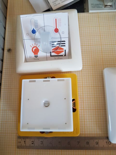

Dann werde ich mal schauen ob 68mm gehen. Zwei MT4 an ein Modul geht ja anscheinend.
Weißt Du zufällig ob die Abdeckung größer als 8cm ist?
#4 Re: Schalter in Pergola
Ich habe einfach mal ein Foto gemacht. Darunter ist ein TEx ...
