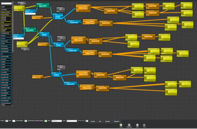

Nur mal um deutlich zu machen wie komplex eine "einfache" Beschattungslogik sein kann.
Hier mal meine Logik im X-Home Evolution.
Wenn man das im Bus mit der Pro realisieren will kommt man sehr schnell an seine Grenzen sowie an die Grenzen der Module.
Eine übergeordnete Software wie auch immer sie heißt, ist meiner Meinung nach unerlässlich um ein wirklich smartes Heim zu bekommen.
Gruß Matthias
Gruß Matthias
