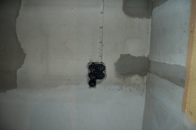

ich bin ja ein Freund der massiven Wand und habe deshalb bisher ausschließlich die Kaiser UP-Elektronik-Dosen gesetzt.
Ich reihe für meine Schaltstellen immer 2 davon übereinander an und dadrunter klipse ich dann noch eine normale UP-Dose mit an (siehe Foto).
Da ist dann genug Platz für einige Pillen und man kann schön von einer Dose zur anderen verdrahten.
